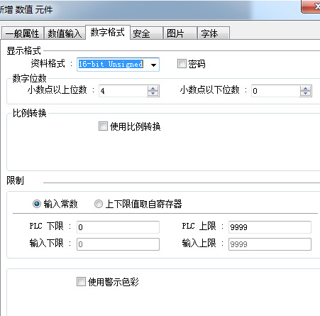

菜鸟求教:威纶触摸屏485读取一个数据要除以100才是实际值,怎么设置转换啊

PLC里先用除法除好,触摸屏再读取

不要在PLC转换,
数值显示元件里,有个比例转换,设置一下就可以。

简单的程序可以在触摸屏上去进行加减,要是数据需要经常用到,还是在PLC中处理,一般都会在PLC中处理好之后在读取,这是个习惯问题!

再简单一点就是用宏指令直接算

在触摸屏上用二位小数点显示,就正确了

使用比例装换就OK了

最简单粗暴的方法就是加3位小数。
