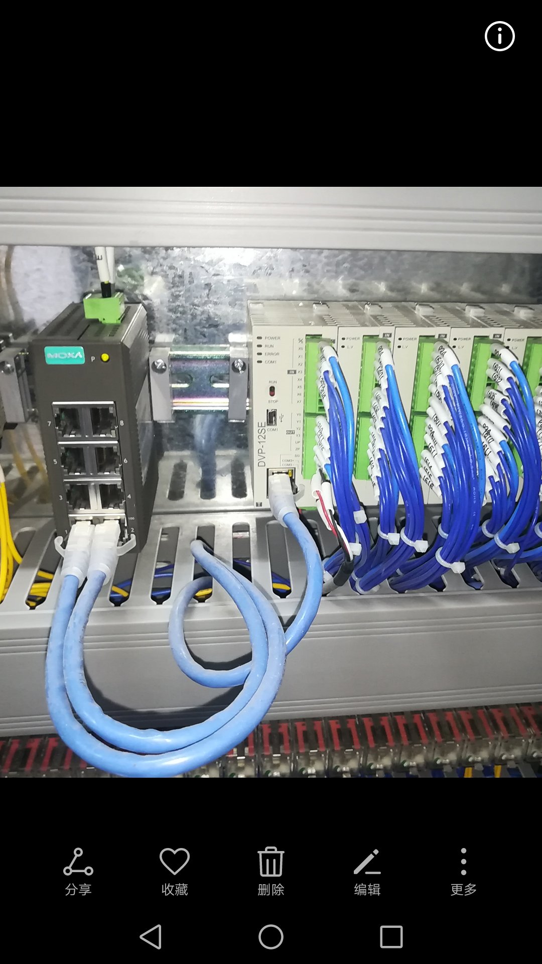

是通过称重仪表输出模拟量连接,还是有别的方法,请高手指教

看你称重是什么通讯方式的吧? 称重设备大多应该是rs通讯方式吧
要是只有模拟量的话,那只能够用模拟量了

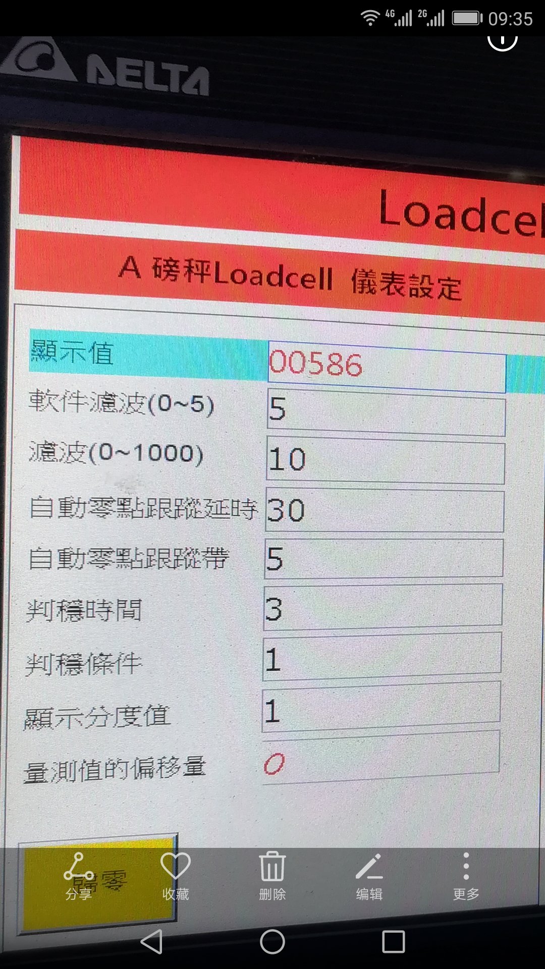

用什么PLC,台达有称重模块

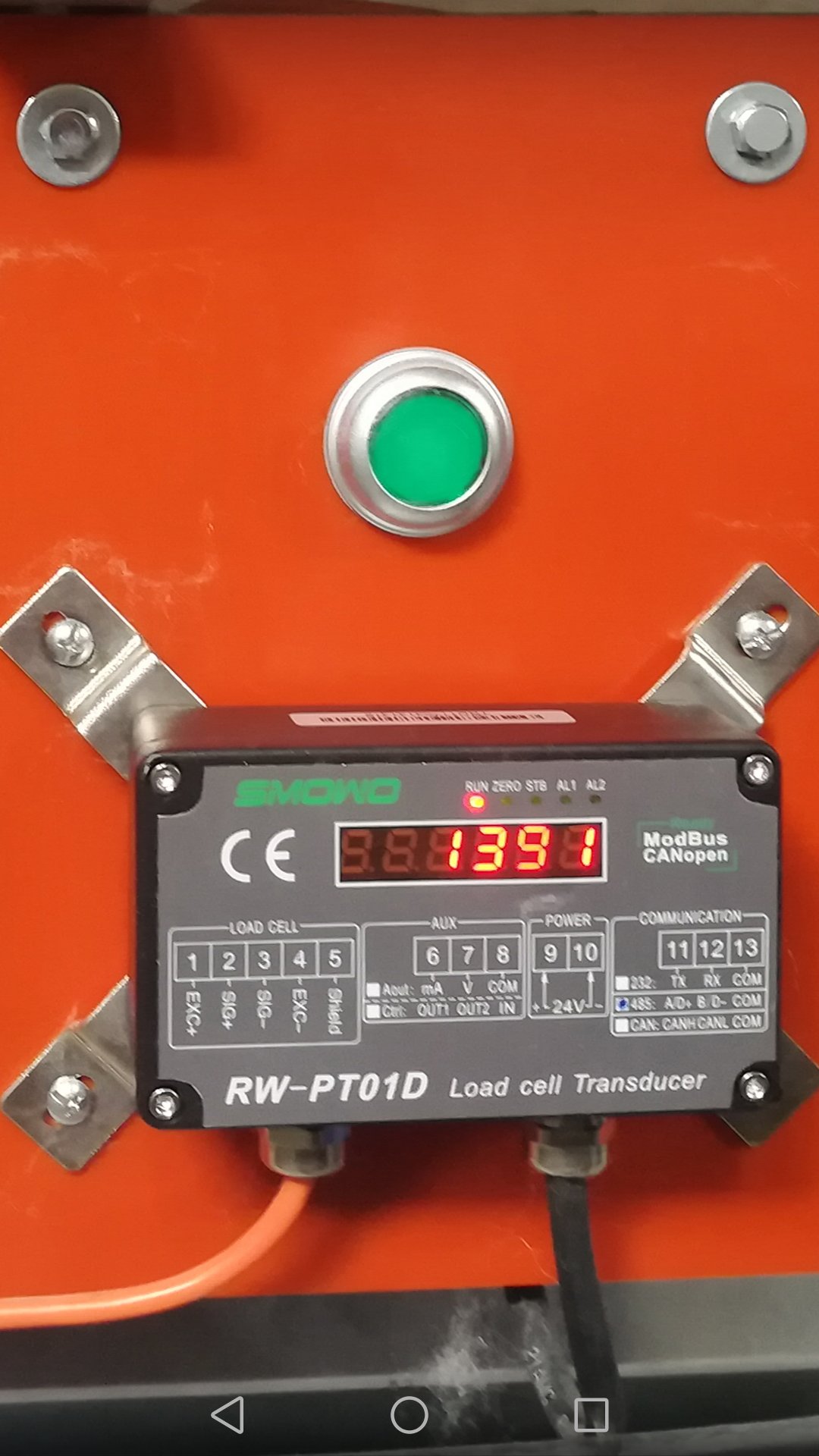

称重传感器---信号变送器---PLC模拟量模块。

PLC自带    模拟量方式   MODBUS通讯  都做过

看看是不是这种,以太网,RS485

称重模块或与称重仪表通迅

看用途,精度,成本,综合考虑。
精度最高的是  称重传感器-----称重专用仪表-----通信到PLC。称重专用仪表和传感器决定精度。
精度最差的是  称重传感器-----称重变送器------模拟到PLC,PLC需要有模拟量模块。
成本最低的是  称重传感器-----称重数字变送器------MODBUS通信到PLC。PLC不需要模拟模块,但需要靠谱的称重数字变送器。

    谢谢各位  ,现在决定走通讯
