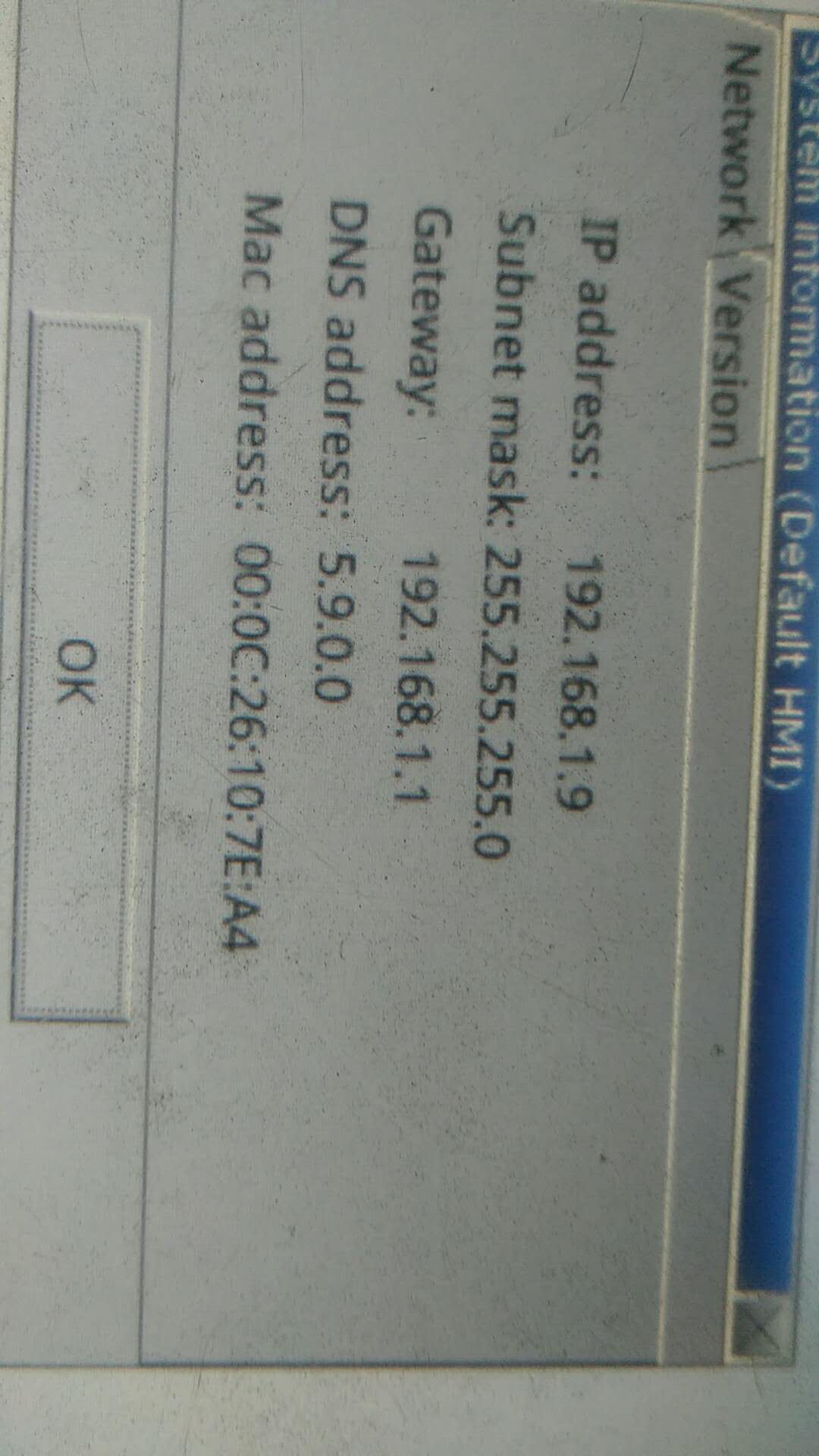

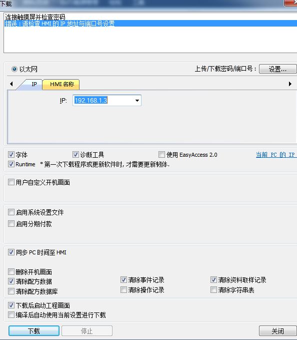

设置 如图
大佬们请问网线是不是就是一般的网线
我这样设置为什么不可以通讯呢  ?
端口使用默认

IP要設192.168.1.9

    IP要設192.168.1.9
    大佬  这样还是不可以

    吧电脑的IP设置一个网段

    吧电脑的IP设置一个网段
    谢谢大佬  和电脑的前三位也是一样的   这样子也还是不可以

    是怎樣的網路環境?人機網線另一頭插哪裡?如果是公司內部區域網路,通常IP會由分享器自動分配,如果自行設定有可能跟分享器衝突了,如果要自己設定,那分享器端也要把這個IP設為保留。
    通常我網線一插上,IP就自己找到了不須設定

    PC與HMI物理連接先Ping上吧!再來談程序上下載問題!
    大佬谢谢你的思路 。
    问题已经解决了   是本机电脑的IP设置问题
