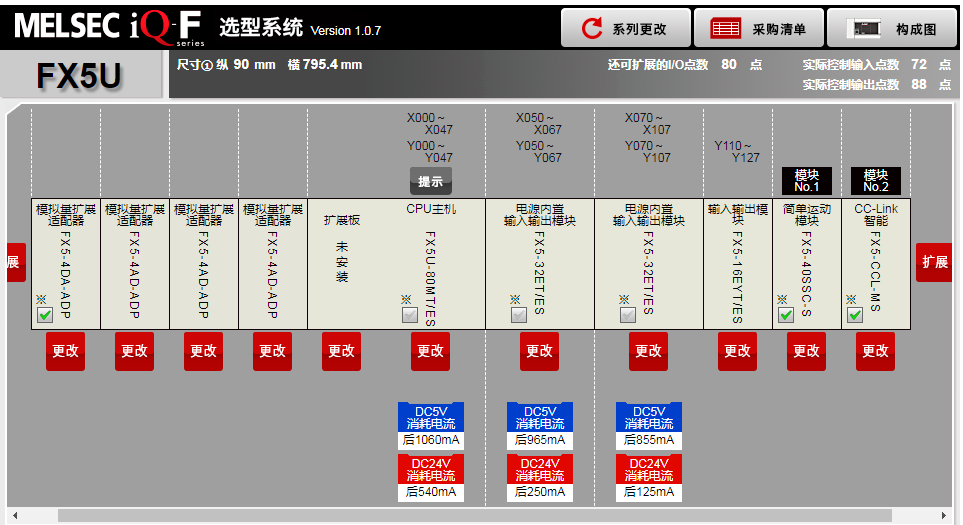

目前我手头上有个项目,计划用FX5U带30个三菱变频做CCLINK通讯,
还有3个J4-700B伺服,2个J4-500A伺服,变频启停接Y点。
现在想请教大家,这样变频器能带得动吗?PLC负载能力够不够?
通讯的速度够不够快?有什么要注意的吗?
谢谢大家,请赐教

其他没问题,cclink一个主站能带多少从站要看手册,变频器一台占多少个从站也要查一查。

5U的CCLINK模块好像只能带12个变频器???
看来是行不通

LZ这个图是什么软件 eplan?
apei2014
工控的世界,我不懂
1209 个
1883 点
84277 分
在线时间: 557(小时)
2016-08-15
2026-06-10
查看apei2014的
发表于: 2018-11-02 16:21
这是三菱官网上的在线选型软件。
5U跟变频器用MODBUS通讯,最多能带多少台?
速度怎么样 ?
或者分两路通讯?
