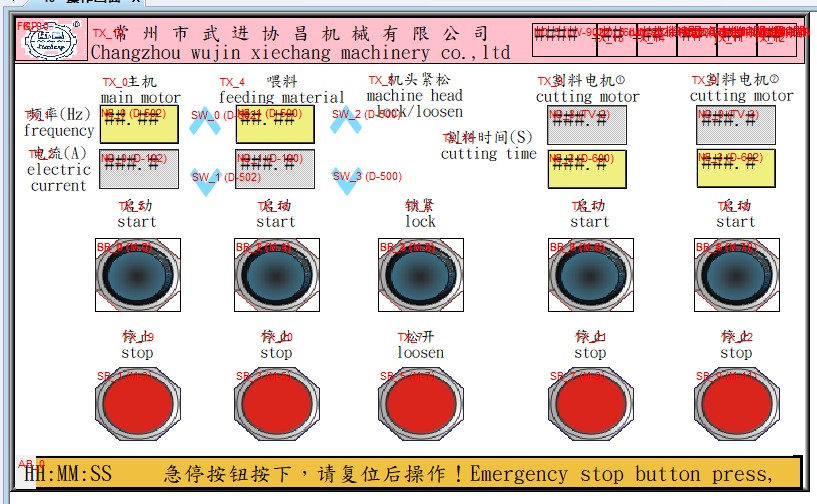

威纶通程序被禁止反编译了 要mtp文件

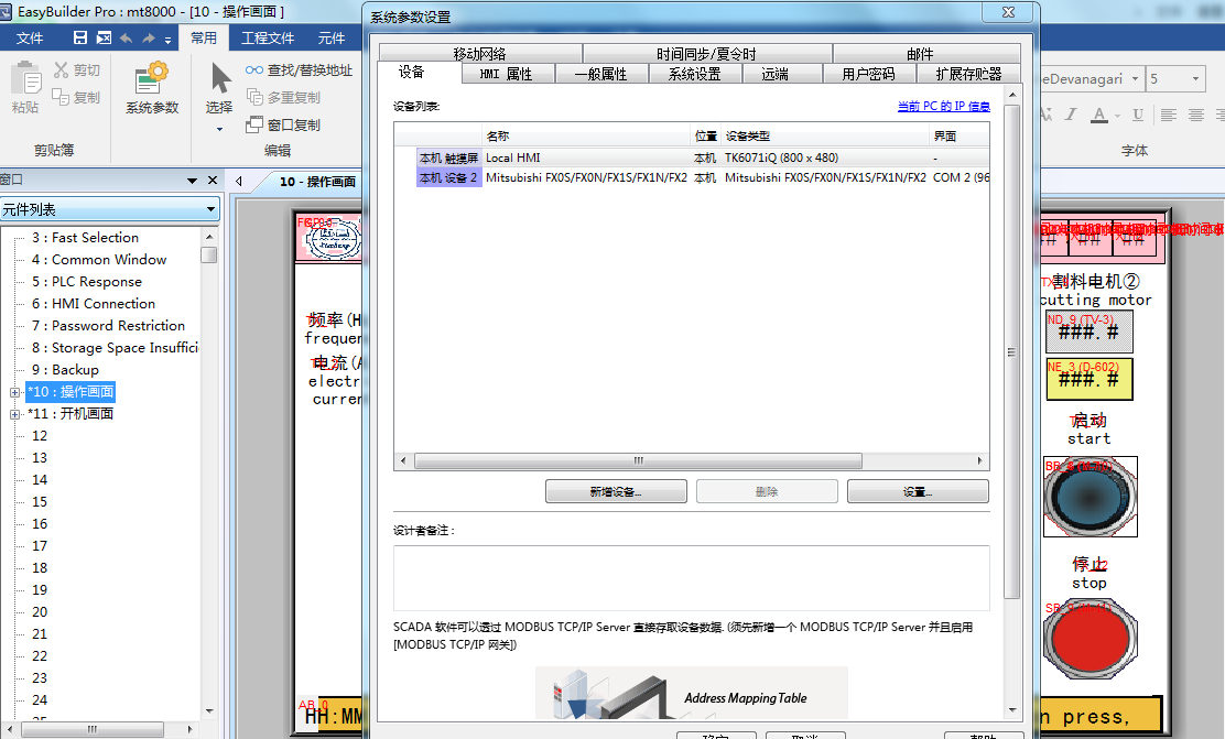

哥们你用错了软件,TK6071iQ屏只能得到emtp文件,程序根本没有被禁止反编译。

这是tk6070iq 要eb8000打开才行

eb Pro是能打开 可写不进去TK6070IQ不支持be Pro
