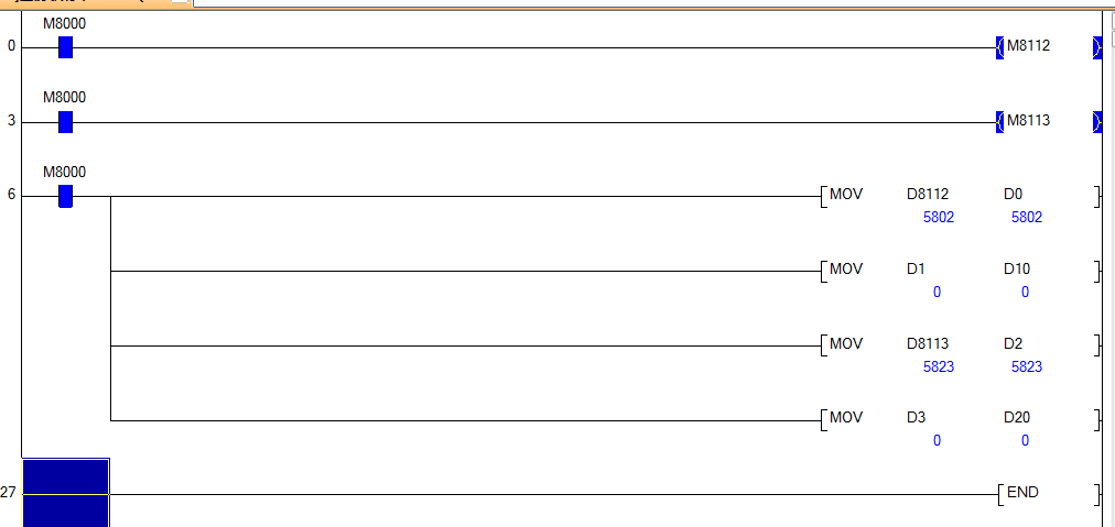

用的4-20MA发生器,怎么调数据都不变化,求大神解惑,程序是按照说明书写的。

檢查一下配線,還有你確定4-20mA發生器輸出正確嗎 ? 在電流模式 2AD-BD ,20mA時是2000你這裡怎麼會超過5000?

万用表 测试 DC 3.8-21mA,应该是好的。
