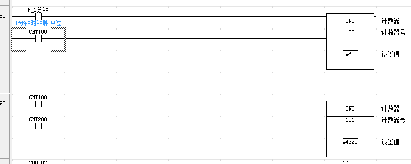

某工厂的一套纺织程序,一段时间后停机,大概24小时作业是1年左右停机,程序上载后没发现问题在哪里,求老师傅指导

告诉你个简单的办法,欧姆龙的PLC保持区HR,数据区DM都是掉电保持的,在监视模式下你查一下程序里面用到的D和H,如果有异常的把它清空或者直接删掉该条程序
还有如果是靠时间停机的,查一下内部时间的AR继电器和定时器计数器的程序

根据你的描述是定时停机,这种一般有两种做法,一是在上位机也就是触摸屏写定时,另一种是在PLC里面写定时,两种方式都会读取系统时间,既然你的PLC程序没有密码也没有加密的功能块,那么如果定时在PLC,那就找到PLC程序中使用内部记录系统时间的特殊继电器AR区,然后进行修改。或者不使用系统时间,因为欧姆龙的D区和H区全是掉电保持的,自己写的长定时程序也容易,同样找到异常的定时器计数器进行处理。如果是触摸屏定时,看程序有没加密,没加密上载后自行修改,有密码可以在论坛解密区求助

看看这个图,24小时开机,是180天。

怀疑这个后来搜索整个程序,这个没有指向,没有作为开关控制哪里 啊
