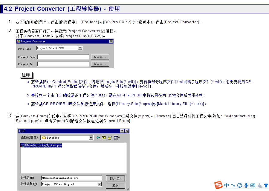

    引用第1楼1791840209于2018-10-30 11:40发表的  :
    [attachment=226925]
    哥你給的是GP PBIII系列轉 GP PRO EX的,我的是GP PRO EX ver2.10版本,要轉為ver4.0,目前4.0版的開不起來

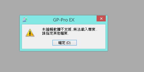

    引用楼主martinli0985于2018-10-30 09:06发表的 求助 proface程式轉換 :
    請問有人知道如何將3000系列ver2.10的程式轉換成4000系列ver4.0嗎?
    用4.0版本的軟件不能打開2.1版本軟件編寫的工程文件嗎?

    引用第6楼zyfzxh于2018-10-30 16:48发表的  :
    是的

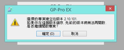

    8楼  发表于: 2018-10-30 16:54
    附件為2.10檔案及顯示錯誤圖片

    10楼  发表于: 2018-10-31 10:33
    引用第10楼multiplas于2018-10-31 10:07发表的  :
    不是正常吗,还是我理解错误
    請問哥是用GP PRO EX 4.0開的?
