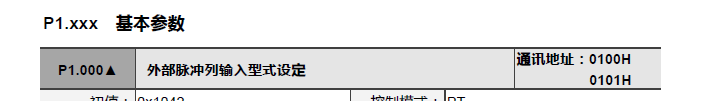

今天看了一本台达A系列的伺服手册,发现自己对伺服还远远不够了解啊,我就想做一个伺服定长,变速的正反转丝杠,就用一块屏和几个继电器组合,翻了手册2遍了,居然没找到怎么定义正反转DI,有没有了解台达的前辈指点下怎么设置。大概描述下就可以了。具体参数我慢慢翻。以前做过用一些简单脉冲的定位,但是这次要多段速度了,这个变速用FX1N搞不定了。或者,我连FX1N都没玩透吧。

问题是我现在不想用脉冲控制啊,况且FX1N不支持实时变更脉冲频率和个数。再说,这个一个参数两个MODBUS地址是个什么鬼啊。

A系列支持寄存器定位

两个modbus地址说明是32位寄存器,一个高位地址一个地位地址
