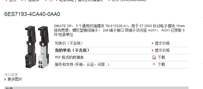

关于ET200S 输出输入模块的底座选择,
经常看到材料上说什么2X2 2X4 2X6 端子,什么意思啊,有人知道吗

就是一个端子模块上有多少个端子,2X2表示4个端子,2X4表示8个端子,2X6表示12个端子
