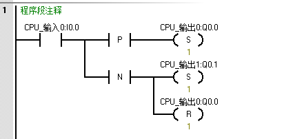

用西门子编程控制灯的亮和灭
hyjnonn123
查看hyjnonn123的
发表于: 2018-10-26 22:20
按下按钮第一个灯亮,松开按钮第一个灯灭,第二个灯亮,用西门子编程软件怎么写程序

发表于: 2018-10-26 22:43
用上升沿置位第一个灯,下降沿置位第二个灯,复位第一个灯。
第一个灯也可以用线圈,如果不存在双线圈输出的话。

谢谢指点,
