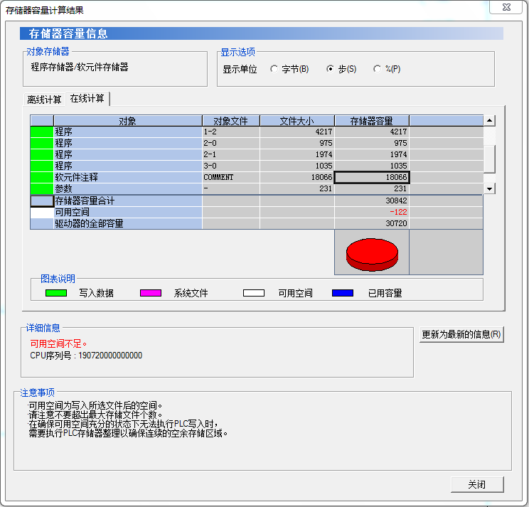

描述:Q03UDE容量计算
大神帮忙看看这个如何处理?增加存储卡,还是更换CPU,还是删除注释?

软元件注释不下载就好啦!或者把软元件注释下载到ROM当中!

不要下载注释进去啊,可以省好多容量
