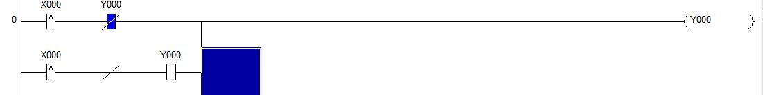

初学PLC  遇到个程序,不了解程序是怎么执行的,还望大神给出动作时序,
当x0 按下的时候  y0是怎么保持的,谢谢了

第一行,X0按下的瞬间,Y0又没通,所以2个条件成立,后面Y0输出
第二行,X0按下的瞬间取反,Y0自锁
这个程序给人怪怪的,不应该这样写。

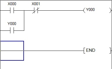

正常的标准样例都是:
这样X0开,X1关。

第一个扫描第一行导通,第二行不同,第二个扫描第一行不导通,第二行导通并保持

记住扫描周期,扫描完信号才会输出改变

楼主上面的程序就是典型的一键启停功能,第一次按下X0,不管放开还是释放,Y0接通保持,第二次按下X0,Y0由ON变成OFF。Q系列用FF指令是一样的。

分析:
第一次按下X0时
PLC第一个扫描周期内,
由于Y0为OFF,X0的上升脉冲化为ON
  X0         Y0
--|↑|--------|/|----  条件为ON,
  X0         Y0
--|↑|----/---| |---- 条件为OFF,
以上两个条件的关系为或的关系,所以
Y0为ON;
PLC第二个扫描周期到第二次按下X0前的扫描周期内,由于Y0为ON,X0的上升脉冲化为OFF,所以
  X0         Y0
--|↑|--------|/|----  条件为OFF,
  X0         Y0
--|↑|----/---| |---- 条件为ON。
直到第二次按下X0时(也就是第一次按下X0后再放开X0,又再次按下X0)
PLC第一个扫描周期内,
由于Y0为ON,X0的上升脉冲化为ON
  X0         Y0
  X0         Y0
所以Y0为OFF;
PLC第二个扫描周期到第三次按下X0前的扫描周期内,由于Y0为OFF,X0的上升脉冲化为OFF,所以
  X0         Y0
  X0         Y0
所以Y0为OFF

    记住PLC的工作原理,记住程序执行的规则,然后按照扫描周期来分析,啥程序都是一样
