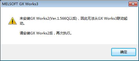

三菱官网下载的 GX Works3 1.045X  序列号用的是GX WORKS2的
gx works3 打开 gx works2文件是出错
什么原因?

上面不是说GX2版本低么

有works3还需要安装works2吗

引用第2楼weik_wang于2018-10-25 08:48发表的  :
有works3还需要安装works2吗
看你的需求了。
如果你仅仅是玩弄IQ-R,IQ-F系列,那么不需要Works2。
如果你还顺便要玩玩Q,L,FX系列,那么你需要Works2。
如果玩的不尽兴还要带上A系列,那么你需要安装GX Developer。

再去下载一个GX works2就好了

升级了一下GX works2 就好了,谢谢楼上各位

gx works3和works2支持的PLC系列不一样,程序不通用

WORKS3的下载页面不就标注清楚了,只支持iQ-F和iQ-R

gx work3~~fx5u及r系列用
其餘都gx works2
程序有些通用~~~但要重新書寫
