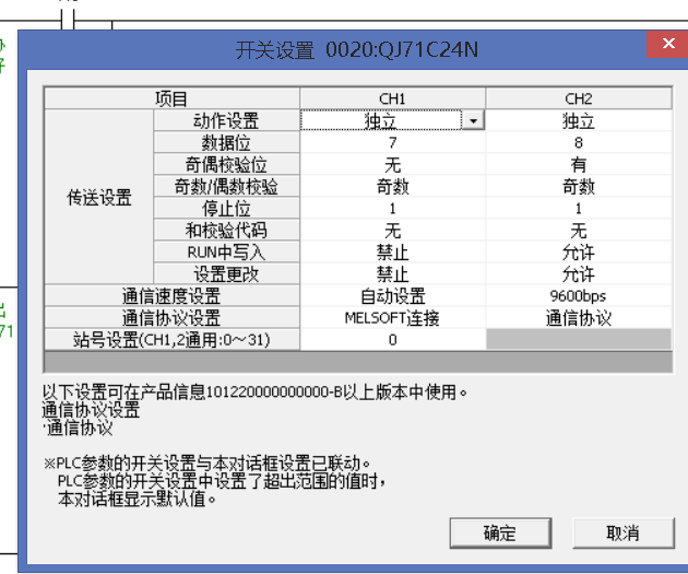

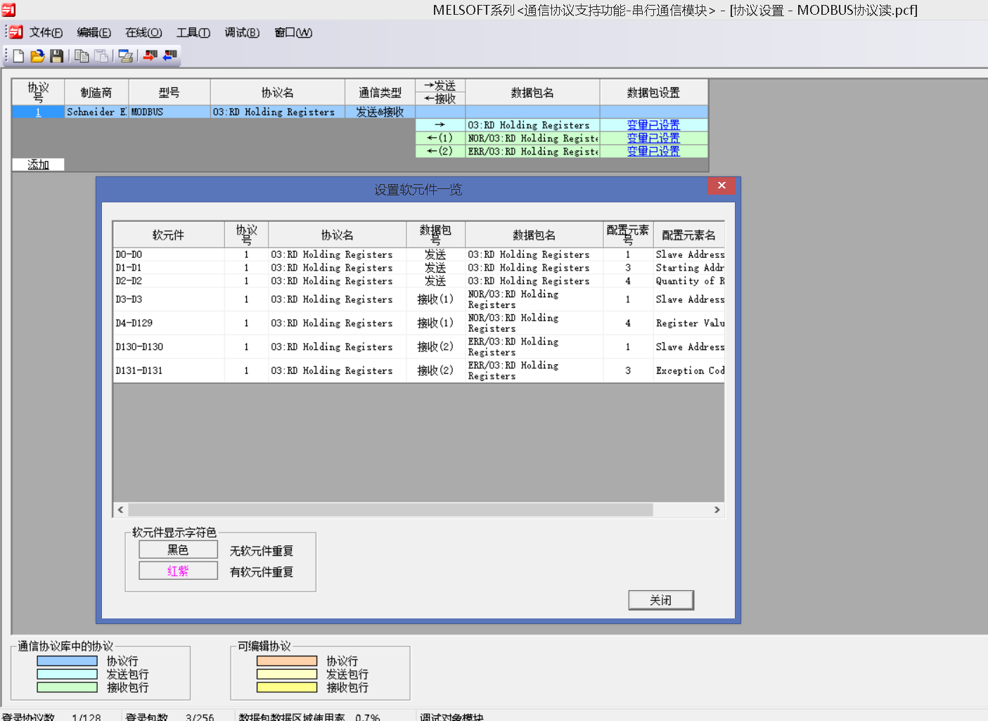

请问各位大神:三菱Q系列QJ71C24N用485口走MODBUS-RTU通讯参数我设置的对吗?从站是三菱变频器E700 ,变频器的通讯参数设置的和C24的参数一样的,站号是1号站,怎么MODBUS-RTU协议放到协议对应的寄存器里呢?协议寄存器如图!新人学习,请大神指教

MODBUS-RTU报文格式对应的寄存器是什么呢?

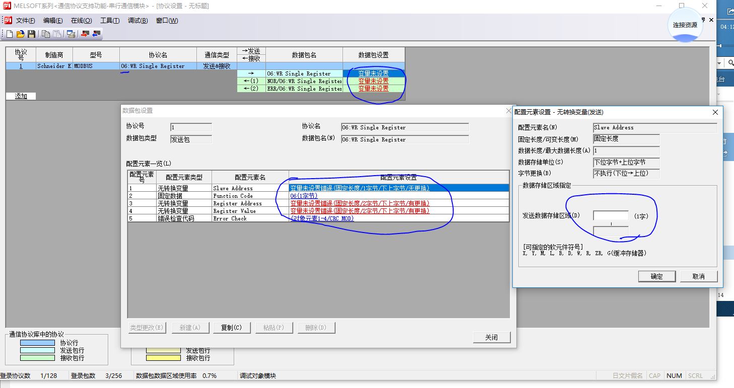

06哪里可能需要改一下,很久没研究过了,忘得七七八八了 ,需要配一个专用的指令,在L系列PLC编程手册就有了。

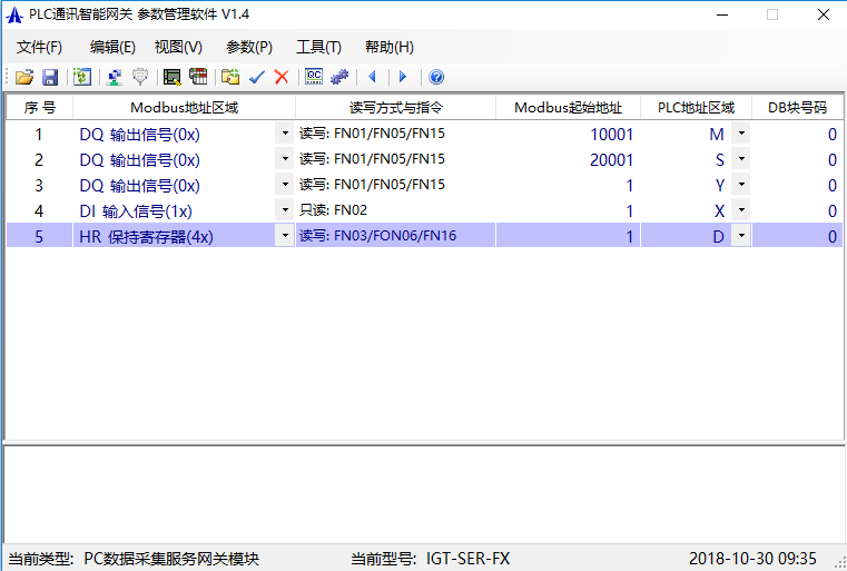

有这样的第三方模块,可将PLC协议转换为MODBUS协议,地址映射可以配置;

我记得三菱变频器E700有专用的通讯协议,不用自己再去写报文,只要填上DM区地址就可以了。

为什么不用三菱的modbus通讯模块QJ71MB91呢?
