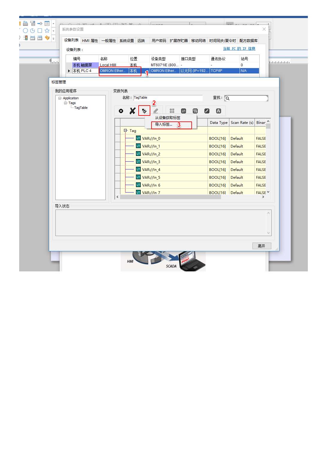

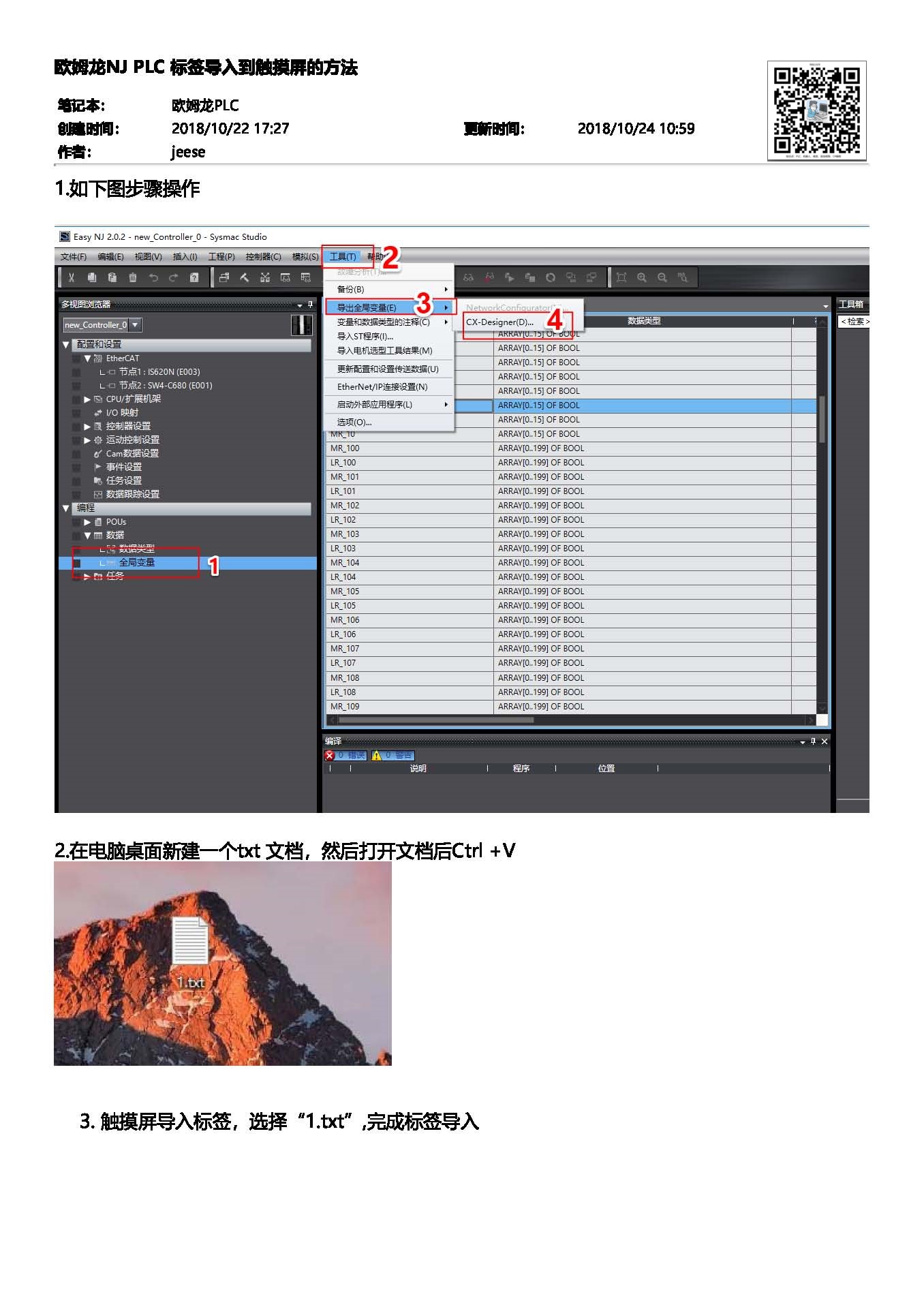

1.如下图步骤操作
https://mp.weixin.qq.com/s/tp6QErpkH5XtnJRxB7WV0A
