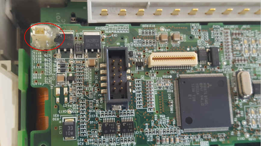

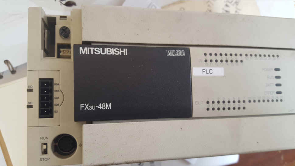

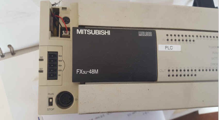

粗爆换电池,导致插口脱离!
如此情况 ,需要先备份程序,然后才可以断电拆机修复!!!
