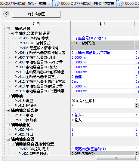

用指令生存轴做 辅助轴来相位补偿 启动编号为1 01h:ABS 直线1\0 启动命令 给定后 会运行到当前目标位置,再次给启动命令 又会从目标位置回到零点,但是我的目标位置需要继续累计,但是还是会回零点,请问各位大师这个是什么问题!

累计什么,你的累计量是哪的

用INC 不要ABS

感谢大师,貌似有点明白了,明天我来测试下,谢谢
