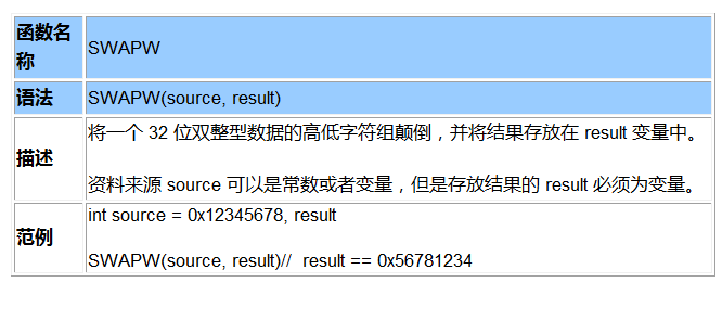

modbus-rut 协议,如何将32位数据abcd转换为cdab。在软件设置数据转换没有用。请教大神,谢谢。。。。

是高低为转换,仪表那里该不了

用宏指令SWAPW转换
