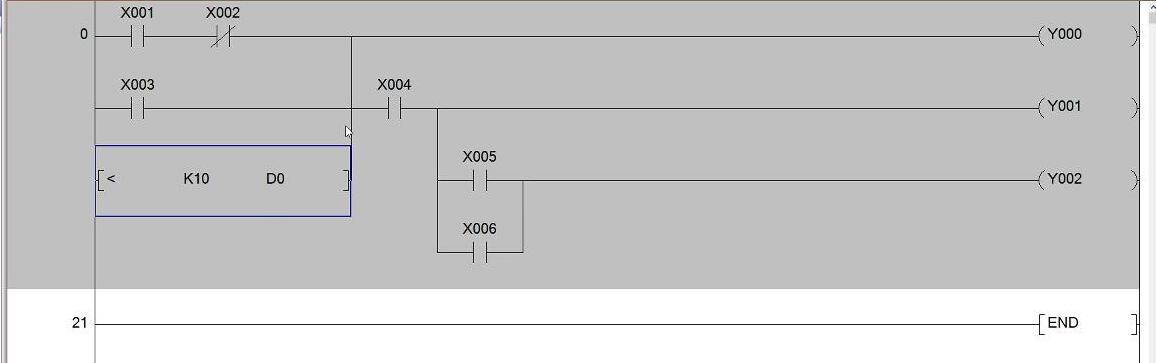

求下面程序如何简化
程序是没有问题的,我想简单一点怎么操作?
附件: 威伦宏指令多个条件并列.zip (395 K) 下载次数:98

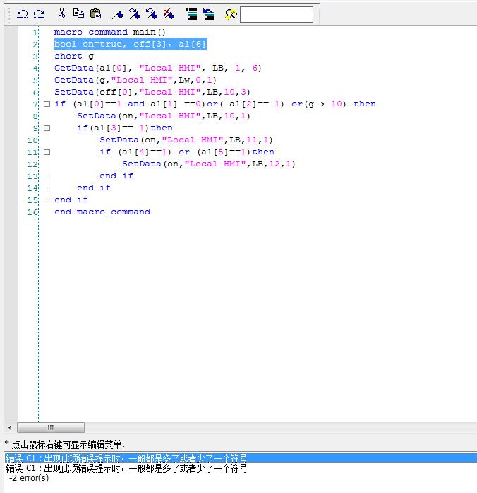

macro_command main()
bool on =true, off[3],a1[6]
short g
GetData(a1[0], "Local HMI", LB, 1, 6)
GetData(g,"Local HMI",Lw,0,1)
SetData(off[0],"Local HMI",LB,10,3)
if (a1[0]==1 and a1[1] ==0)or( a1[2]== 1) or(g > 10) then
    SetData(on,"Local HMI",LB,10,1)
    if(a1[3]== 1)then
        SetData(on,"Local HMI",LB,11,1)
        if (a1[4]==1) or (a1[5]==1)then
            SetData(on,"Local HMI",LB,12,1)
        end if
    end if
end if
end macro_command

引用第1楼030403118于2018-10-20 15:47发表的  :
short g
你看一下这个

3楼  发表于: 2018-10-23 09:34
off[3]后面的“,”是中文逗号了,改成英文的逗号就行了

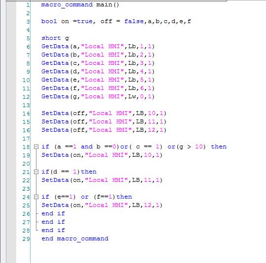

bool on =true,off[3]={0,0,0},a[6]//
short g
GetData(a[0], "Local HMI", LB, 1, 6)//定义数组
GetData(g,"Local HMI",Lw,0,1)//获取数值
SetData(off[0],"Local HMI",LB,10,3)//复位状态
if (a[0]==1 and a[1] ==0)or( a[2]== 1) or(g > 10) then
    if(a[3]== 1)then
        if (a[4]==1) or (a[5]==1)then
        end if
    end if
end if
end macro_command

5楼  发表于: 2018-10-23 09:47
引用第2楼梦雨天涯于2018-10-23 09:20发表的  :
你看一下这个
就是一个标点符号错误,在off[3]后面的逗号。

6楼  发表于: 2018-10-23 10:24
引用第5楼fsjnzhy于2018-10-23 09:47发表的  :
如果没有先复位lb0到5,就算断开了,指示灯也是亮的

7楼  发表于: 2018-10-23 12:31
学会用数组就行了

8楼  发表于: 2018-10-23 12:32
不用GET1个 SET1个的
可以批量
