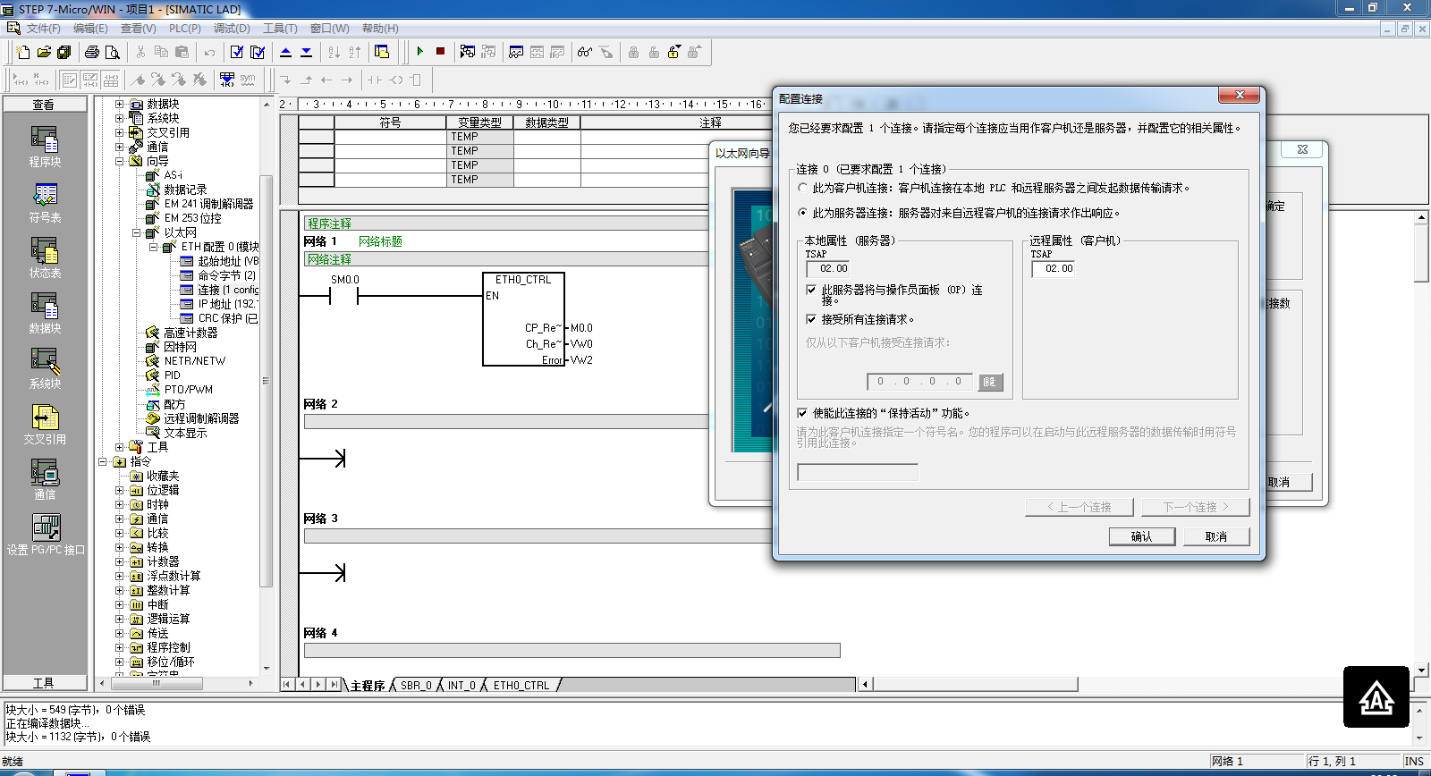

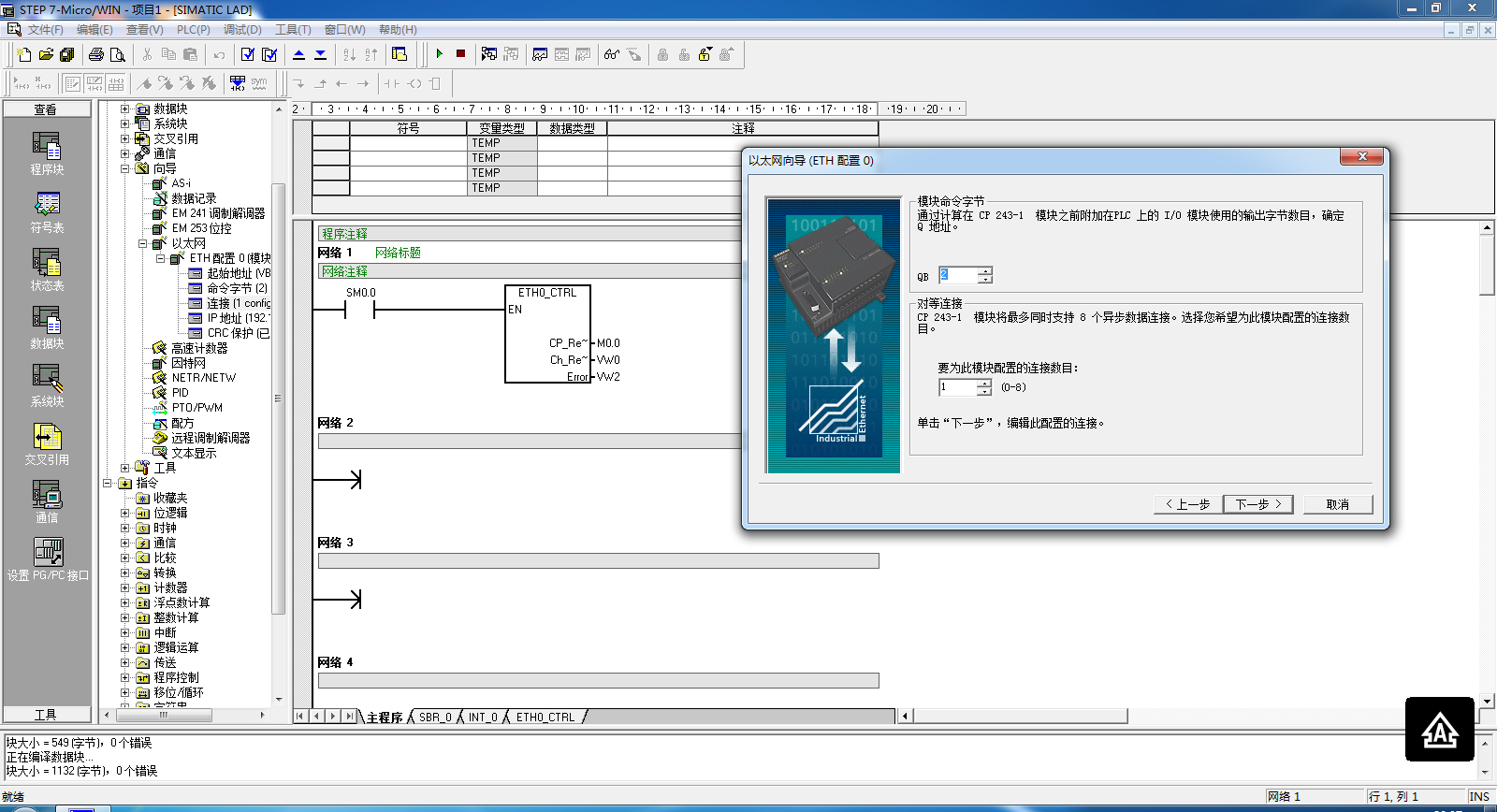

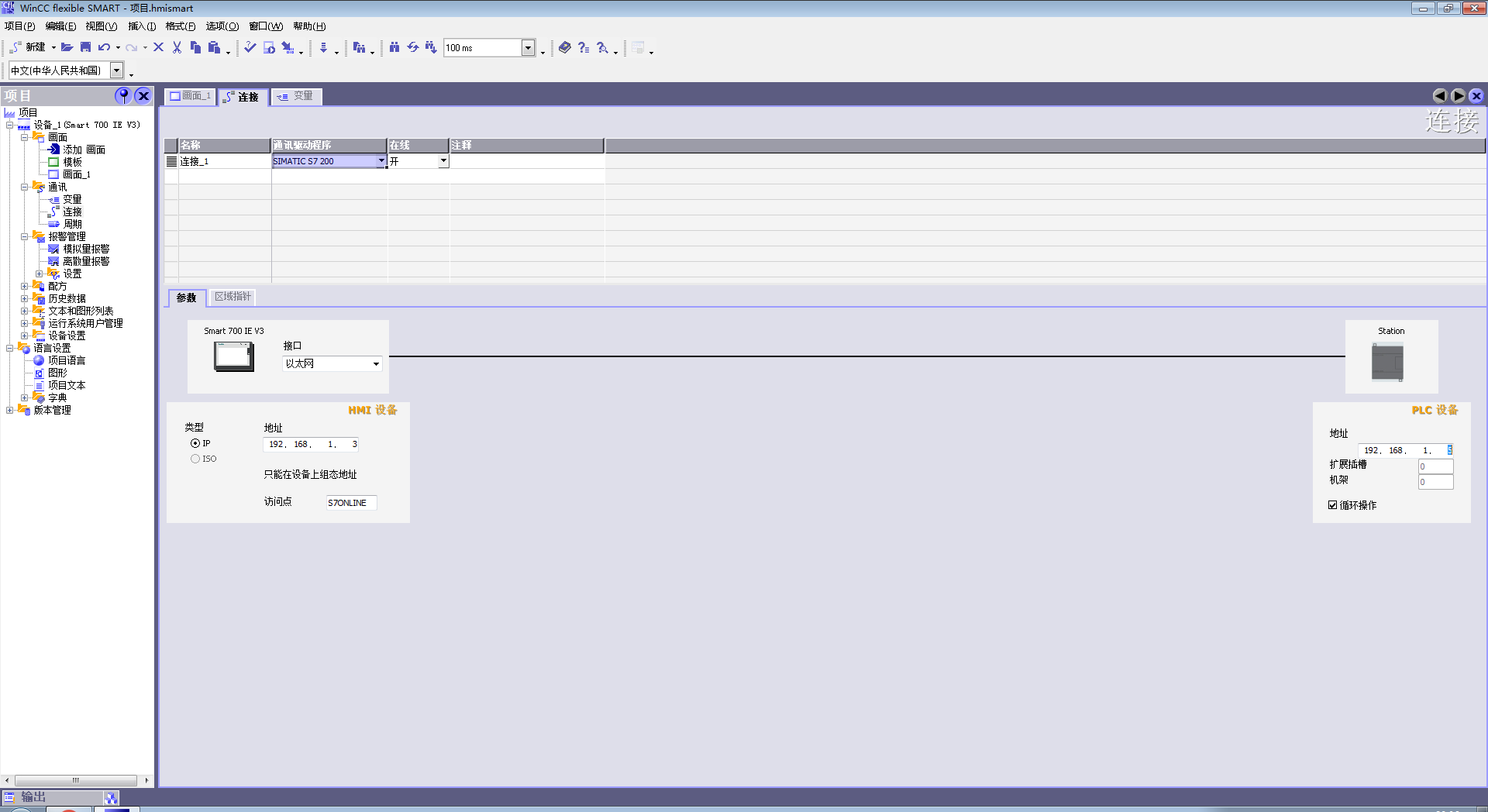

如图,不知是不是组态cp243-1的时候客户机的tsap设置的不对,ip什么的都检查过了,死活都连不上

楼上的大侠,这个我发贴前也在网上找到这个,也照着做了,还是不行,不知是哪里出了问题

看看版本
我也是怀疑cpu的版本过低的原因,因为之前用的是cpu224xp版本为2.00,并且按照2楼的方法做,后来该cpu挂掉了,换了个版本为1.XX的cpu224,还是按照2楼的方法做,就出现了上述问题。。。
