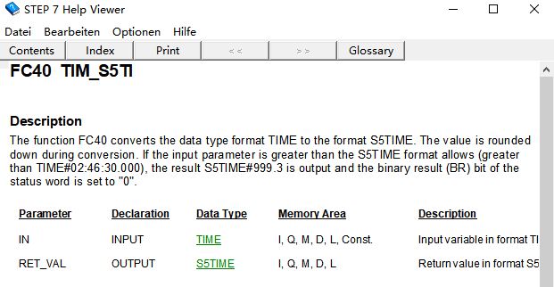

求教各位大侠,要在屏上设置定时器的时间长短mw20=10,西门子300plc定时器的S5T#10S,要什么把mw20设进去,谢谢

请链接变量,并在PLC中使用标准库中FC40(IEC TO S5Time )将该变量转换为S5Time时间 。
请注意,IEC时间的基本单位是MS,因此如果触摸屏中需要设定秒作为单位的情况下,在触摸屏的数据输入框中使用恰当的格式。

第12-13位是时基,要转换
