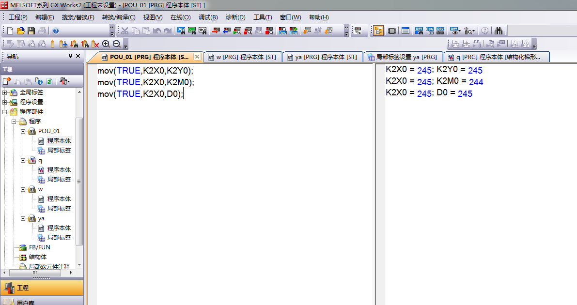

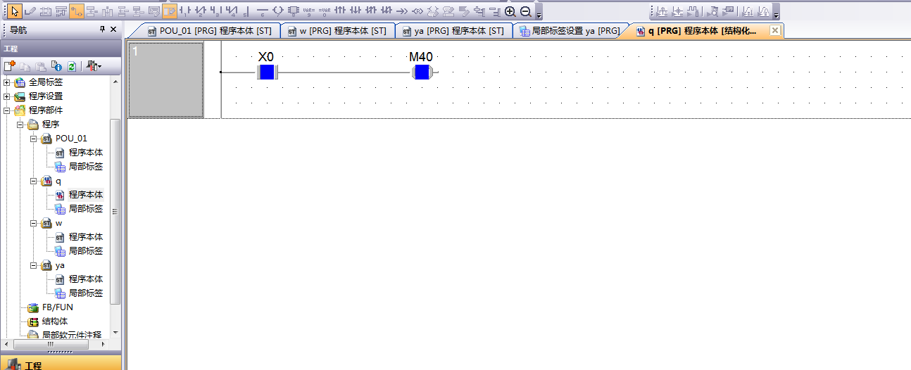

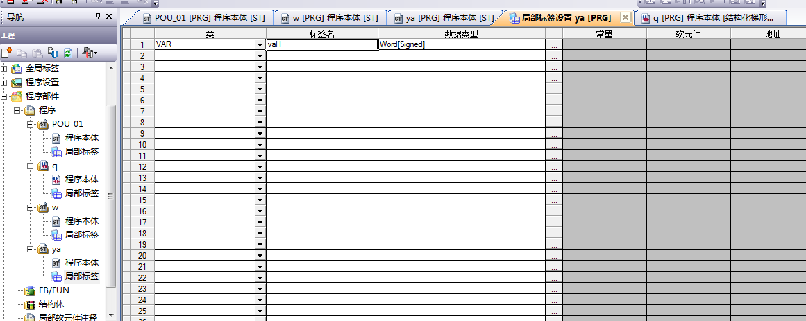

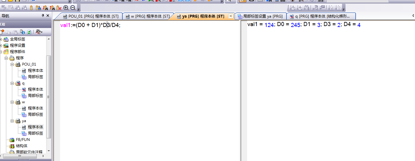

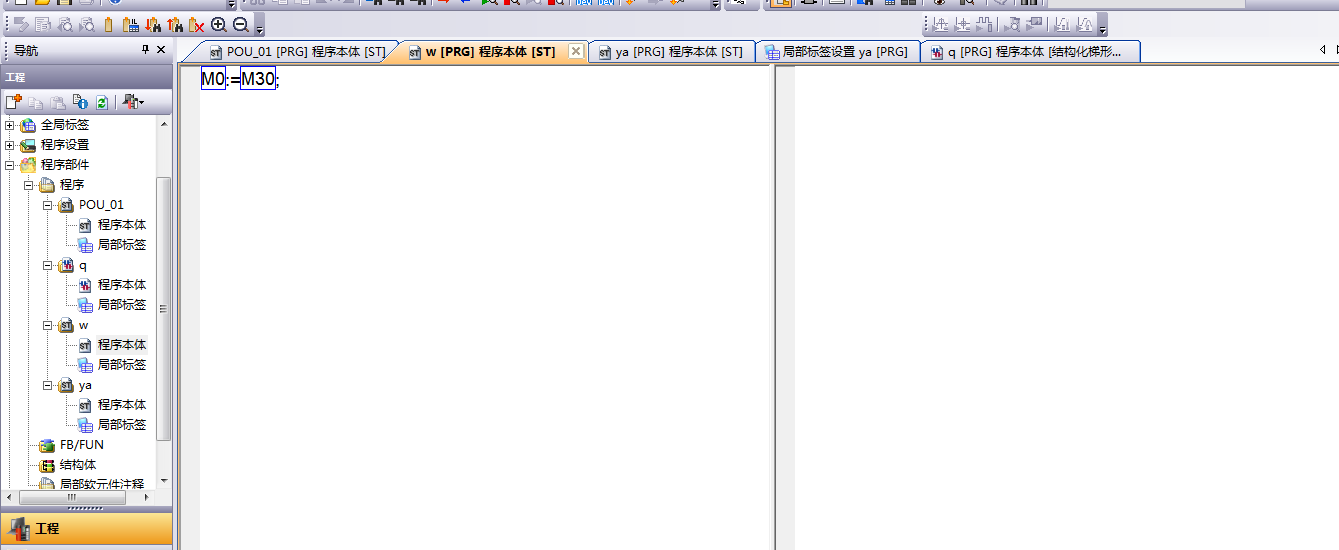

FX3u用FB加ST编程,在硬件上可以用的。

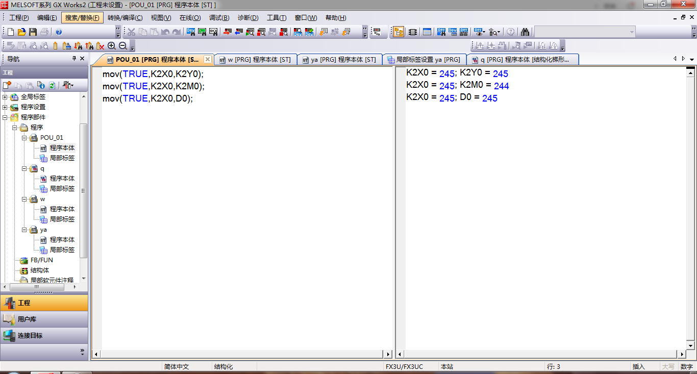

发表于: 2018-10-19 11:05
补一张全界面的

发表于: 2018-10-19 14:37
你这是用结构化编程吧
