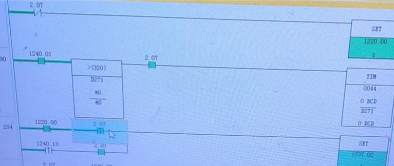

这个点2.07上升沿指令,通电之后是常通的吗?不应该只是在2.07由0变1的时候通一下吗,怎么会常通?

外部信号一直接通,所以监控显示常亮,实际只输出一个扫描周期!

引用第1楼daihoo81于2018-10-19 10:22发表的 :
原来如此!

在后面加个计数器你就知道它通了几次
