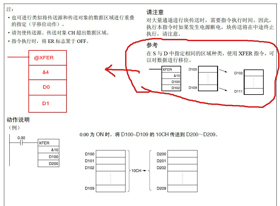

通过什么指令将D0,D1,D2,D3,D4中的数据,同时变成,D0的数据传送到D1,D1的数据传送到D2,依次值D3的数据传到D4?

XFER(070)

XFER可以传送到地址的任意位

这个是块传送,不行呀

也可通过程序实现 步进位移加循环

XFER &10 D10 D20意思就是,将D10-D19的数,送到D20-D29,
类似列子 看看能不能帮到你
