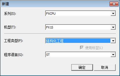

三菱FX系列如何才能ST编程

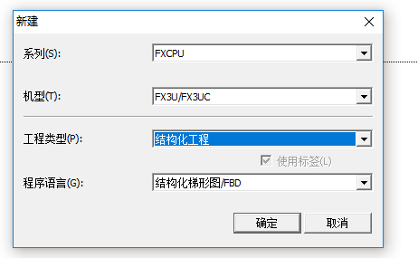

新建工程的时候选择“”结构化工程“”+使用标签就可以实现梯形图与ST结合使用编程

使用标签就可以了

不一样的,你可以试试。建立功能块或者程序直接使用ST编程看行不行。不选择结构化功能不行的

编程语言选ST

FX系列简单工程(标签)只能在ST块里面编写ST语音
