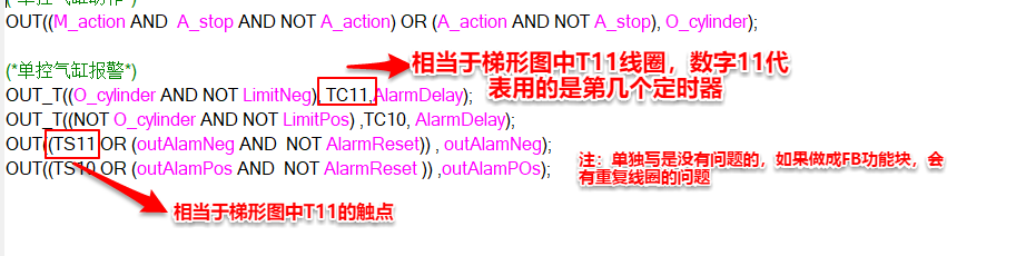

ST编程遵循的协议:IEC 6-1131/3(欧姆龙、三菱、西门子、倍福)
(一)调试:支持断点调试与单步运行
(二)ST编程中常用的数据类型
(三)ST 语句
条件语句中:赋值语句符号 := / 等于符号 = (多用于判断两个值是否相等)
1.IF语句
2.CASE 条件语句
https://mp.weixin.qq.com/s/qX65T4O5Wyz1gjF-BDi-Tw

楼主:ST里面时间继电器 TS TC怎么用?写个例句吧

希望解释清楚了。

ST使用编程不难,但自己摸索还是会费点时间的。现在供应商培训都是简单的,手册上可以看到的知识点。而实际应用中会有很多小问题,搞这个文档都是应用中遇到需要强调的。
关于ST编程,我有时间会录个视频,尽情期待。

請問樓主
TS,TC,TV如何用標籤編寫
