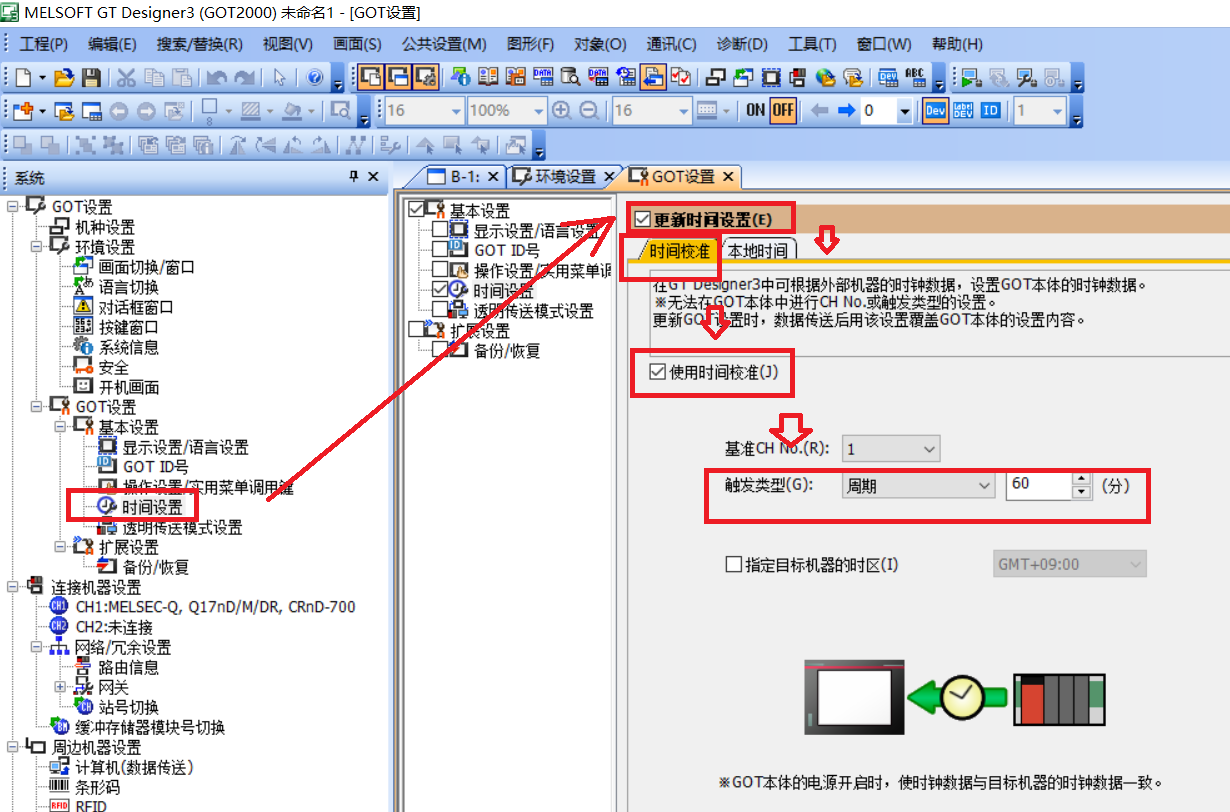

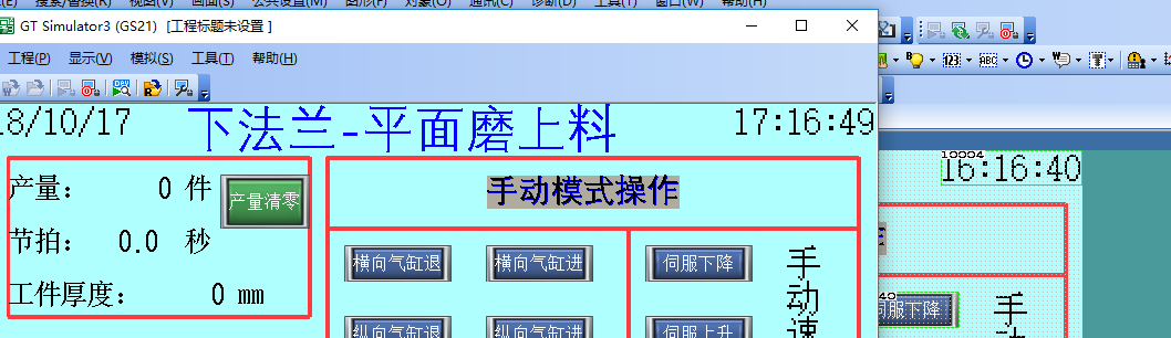

各位大佬,触摸屏的时间显示的有差异,该如何解决。这个时间是在触摸屏上直接设置的。

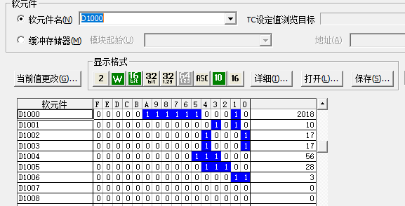

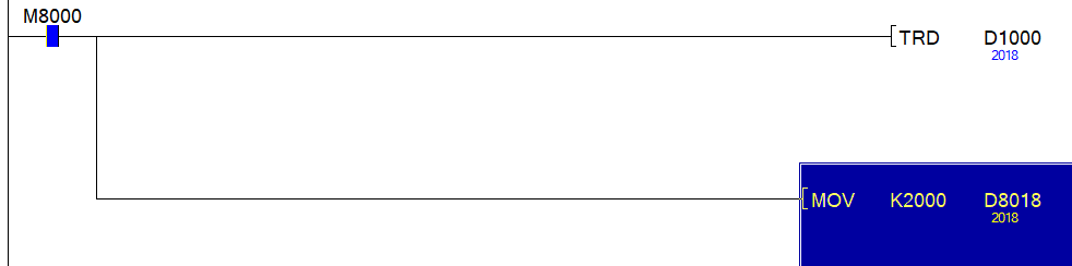

PLC是FX3U的,在PLC上用TRD指令不会出现这个现象。

统一使用PLC的时间作为依据。GOT里勾选 使用时间校正 功能

谢谢2楼,这个方法我试过,还是会快一个小时。

快一个小时应该是PLC的内部时间快一个小时。你把PLC的时间调整好的话,GOT就都统一了。我做的项目都一直这么用,出来没出现过问题。项目还是比较大,PLC时间又跟时间服务器的时间同步。

PLC内部读取的时间跟触摸屏上的是一致的
