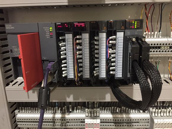

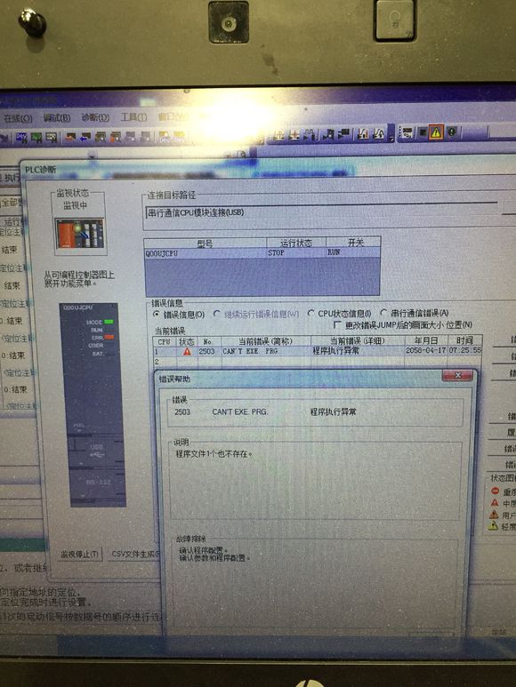

软件查看PLC错误代码2503还有1500 请大佬帮忙指点一下

引用楼主ukukop于2018-10-16 11:49发表的 求助三菱Q系列PLC故障 :
[attachment=226548] [attachment=226549]
請提供程式,才能幫你分柝。

引用第5楼changzyu9638于2018-10-17 10:52发表的  :
請提供程式,才能幫你分柝。
谢谢你 搞定了 真的是你说的问题上的错误

7楼  发表于: 2018-10-22 19:41
将程序加入到扫描文件就行了
