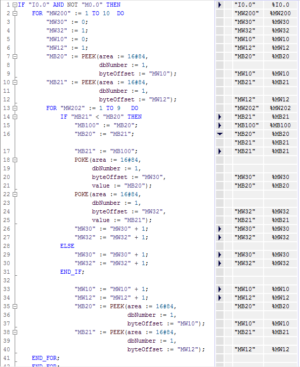

数据从小到大自动排列,我写的。
老铁求资料分享,这类资料太少了

这是博途SCL编程,应当是内部资料。
