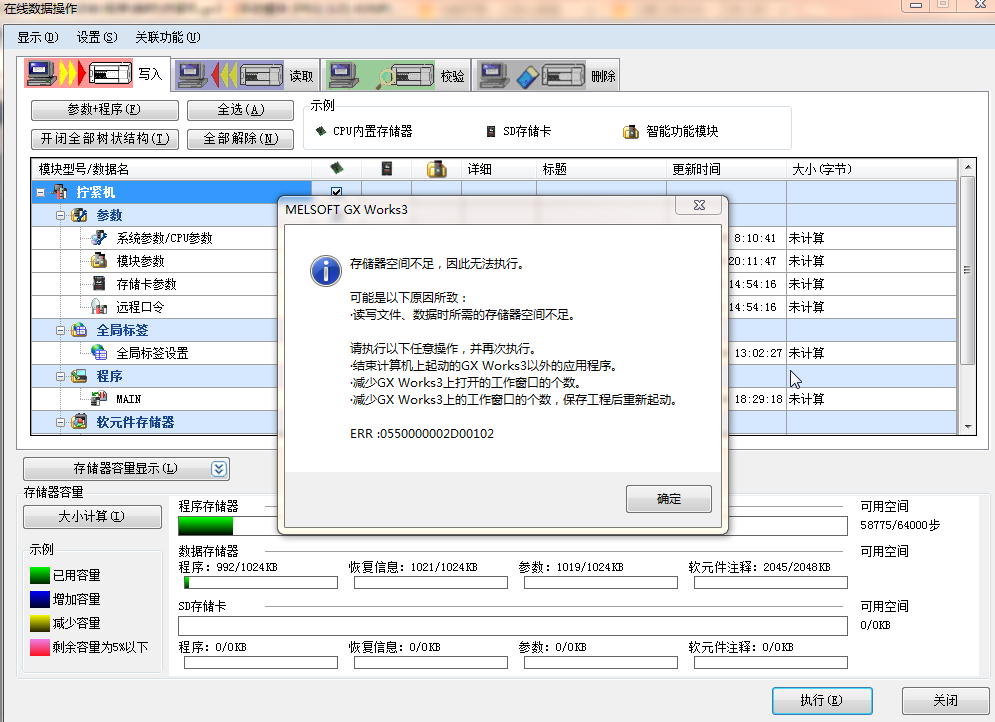

把gx works3 程序下载,的时候,出现提示:存储空间不足,因此无法执行,每次需都要把CPU初始化才能下载,不能在线修改,太麻烦,在电脑里程序模拟也是如此,谁知道怎么解决吗?

只下程序和参数

是不是要加存储卡?

你不要全部都勾上啊,,只下载程序好了

不要勾选源代码啊

勾选程序跟设置就好了!

在线编译的时候,源代码选写到ROM,就不会出现了。

PLC儲存器裡面太多垃圾檔案了
格式化之後再下載
