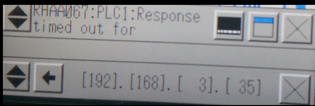

GP-4301TW 屏幕更换一个新的;程序也复制进去。但上机后不能和PLC通讯。请教是怎么回事?以太网连接时本机IP是怎么修改的? 谢谢大神们!

离线设置里有设置IP的
