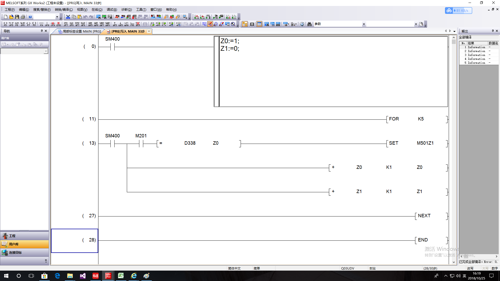

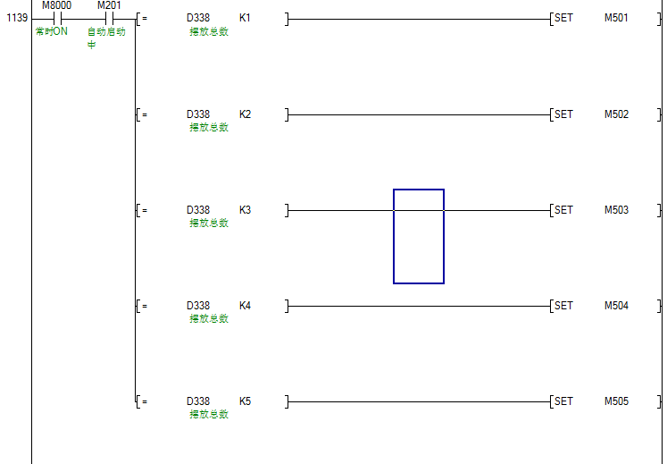

如下图程序有什么简易写法吗?这样一条一条要写很多条很繁琐

mov d338 z0 set m500z0

DECO D338 M500 K3

2楼正解

DECO是不是只能控制单个M ON,会复位上一个M?

哥哥,会的,你仔细阅读指令就知道

楼主原程序也没有说复位啊

一楼的正确。

这种写法虽然繁琐,但是方便调试!

FX3G变址寄存器不能变M线圈地址,只能变址内存通道
