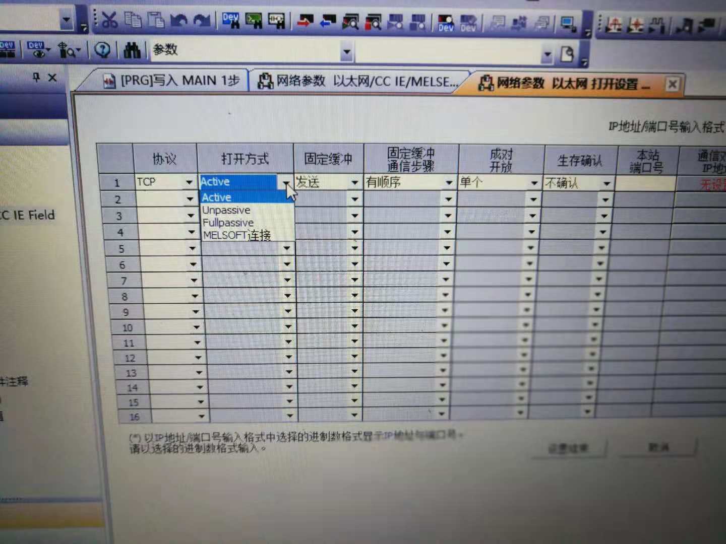

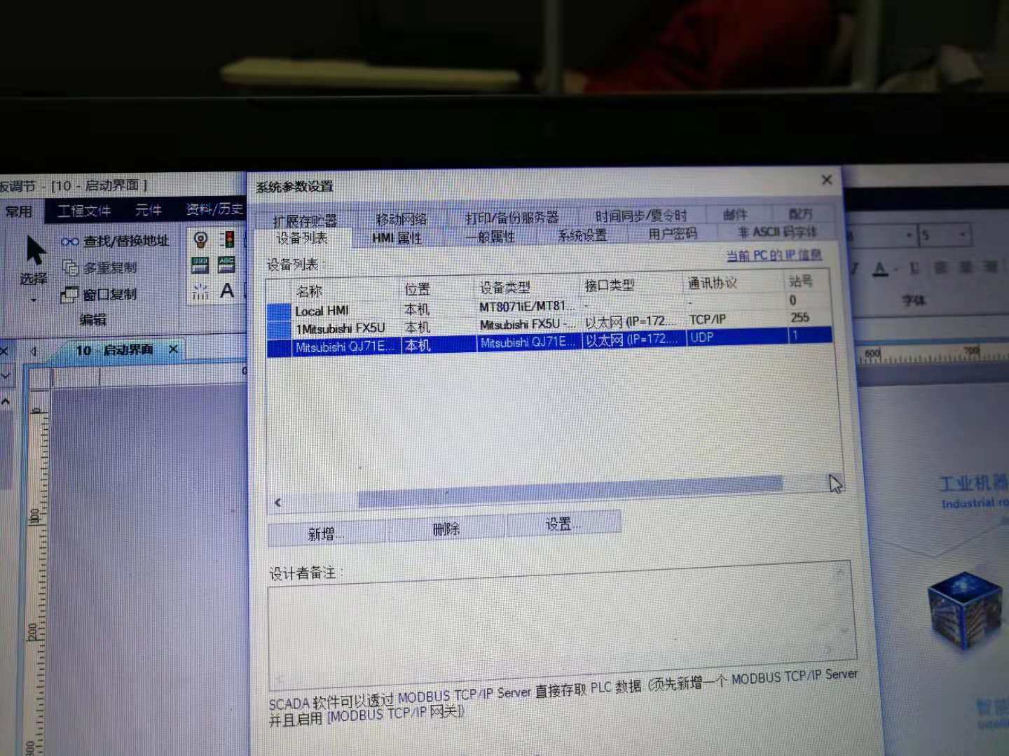

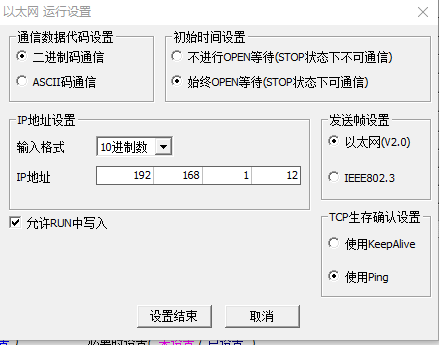

求助大神,模块里都没看见有MC协议。一:走MC协议如何设置,二:如果设置UDP协议,是否要写通信程序?

不知道你这个模块   是和计算机连接还是和触摸屏连接还是和其他的plc进行连接?

和威纶触摸屏连

QJ71E71是个奇葩,设置麻烦些
我的一个实例中,MC协议时是这样设置的

之前的一个设置文档,也许有帮助:
参数设置.zip (411 K) 下载次数:725

通讯程序不需要写,参数设置一下就行

7楼  发表于: 2019-08-29 18:56
引用第3楼菜鸟入行于2018-10-13 21:08发表的  :
QJ71E71是个奇葩,设置麻烦些
我的一个实例中,MC协议时是这样设置的
[attachment=226474]
[attachment=226475]
这不是MC吧,这是套接字通信

8楼  发表于: 2019-09-07 19:38
3楼的设置可以
