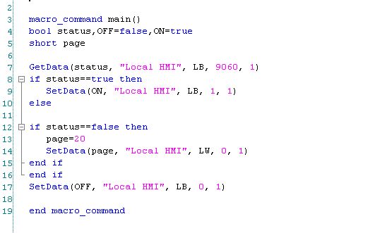

最近再学宏指令,在维纶官网上下的案例,里面的密码的宏指令看了个大概,就是奇怪把page 的值赋予LW0,这个LW0在哪里用到了?找半天没找到哪里用到LW0了,LB0,LB1倒是能找到,麻烦高手帮忙打开看下LW0在哪里用到了,提示下,谢谢

不用看。LW0,是用来弹框了,熊dei。。。。最简单的办法直接搜索lw0就哦了

咳咳,看了下,不是弹框,是控制窗口切换。。。尴尬

LW0在 元件—PLC控制—窗口切换 这里面设置的
非常感谢,解决了,多谢指导
