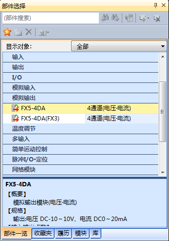

Gx Work3中部分模块后面的fx3是什么意思?

比如在模拟量部件选择中,Fx5 4DA与Fx5 4DA(Fx3),请问这两个有什么不同?

第一个是FX5-4DA-ADP
第二个是FX3U-4DA
