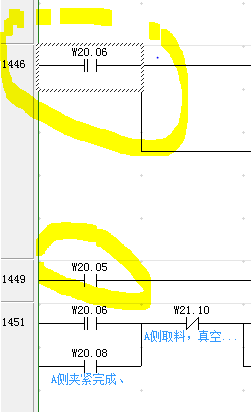

请问这两个有什么不同

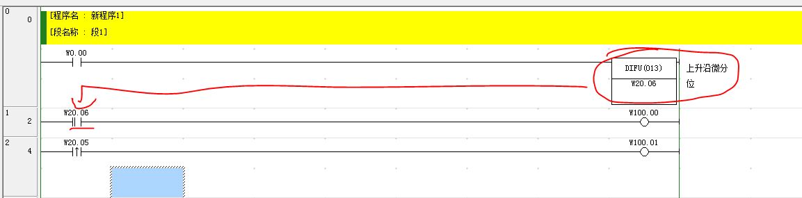

W20.06是因为微分指令DIFU而产生的边沿检测触点。
在上图中,W20.06与W20.05产生的效果相同,不同的是,W20.05这种上升沿指令早期机型不支持。
Good Luck~

明白了大师,

两个好像一个是立即触发一个是按扫描周期触发吧,功能一样动作时间不一样!
