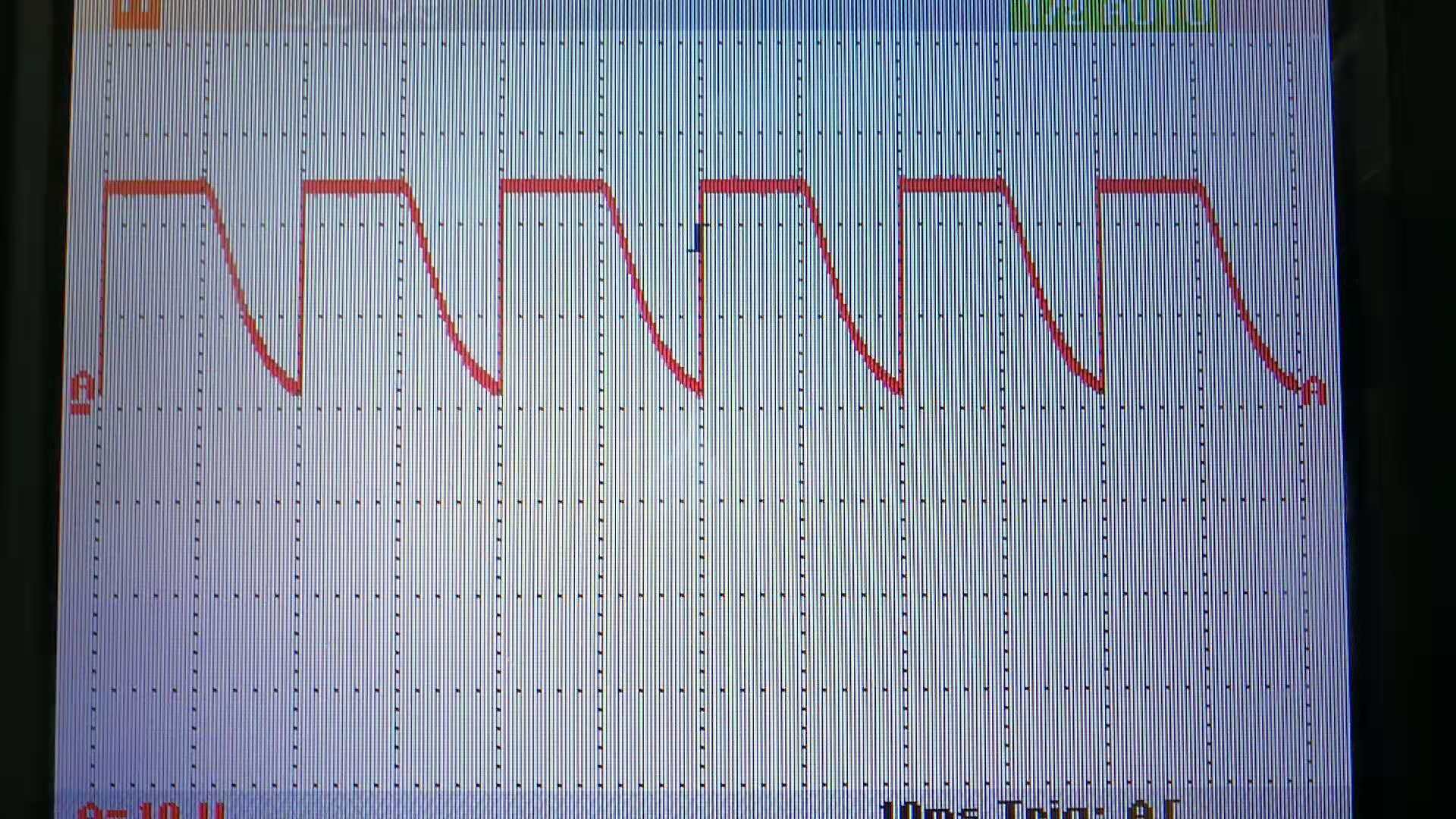

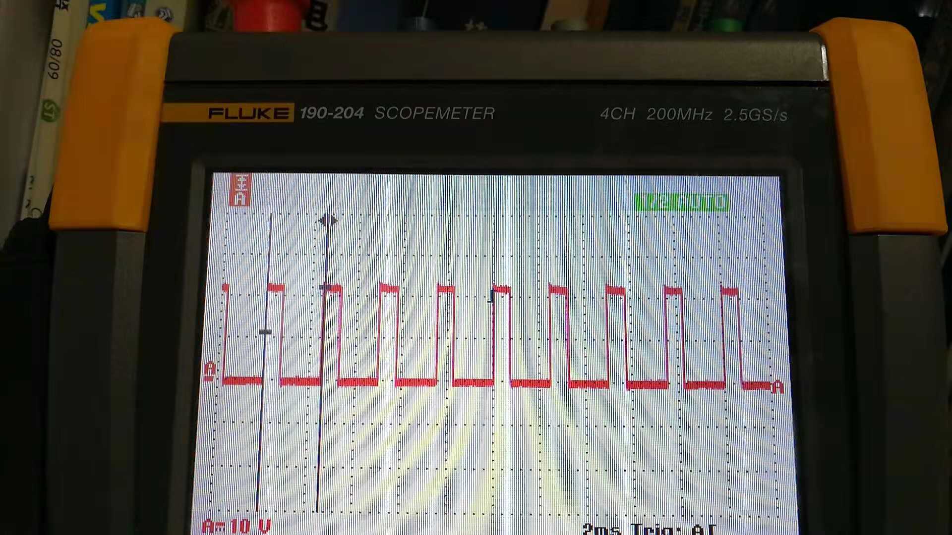

请教下各位大神:
我使用西门子的PWM模块,Q0.0输出周期20ms波形就失真了,频率在高点就更严重了。有大神碰到过这种情况吗?同样的设置 用DQ4X24V的板卡输出波形很好。但是用自带的就是不行。是不是哪里设置错了?

滤波按照手册设置正确吗

输出加下拉电阻试试

发表于: 2018-10-12 13:58
加个下拉电阻,果然好很多!
