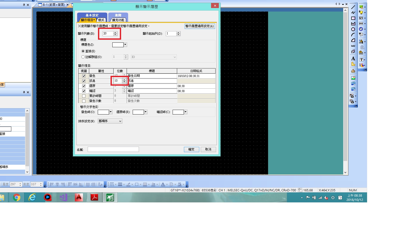

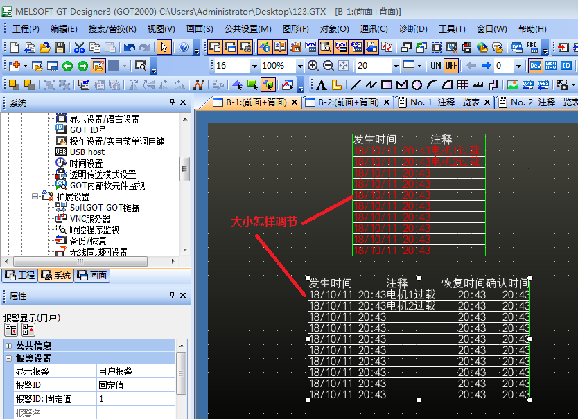

怎样调节 三菱 触摸屏GT-Designer3 报警表格的大小?

好像在左侧系统哪里有得设置的

1.如果是列數不變,註釋要拉長,在註釋的位數設定。
2.如果要增加列數,在顯示列數設定。

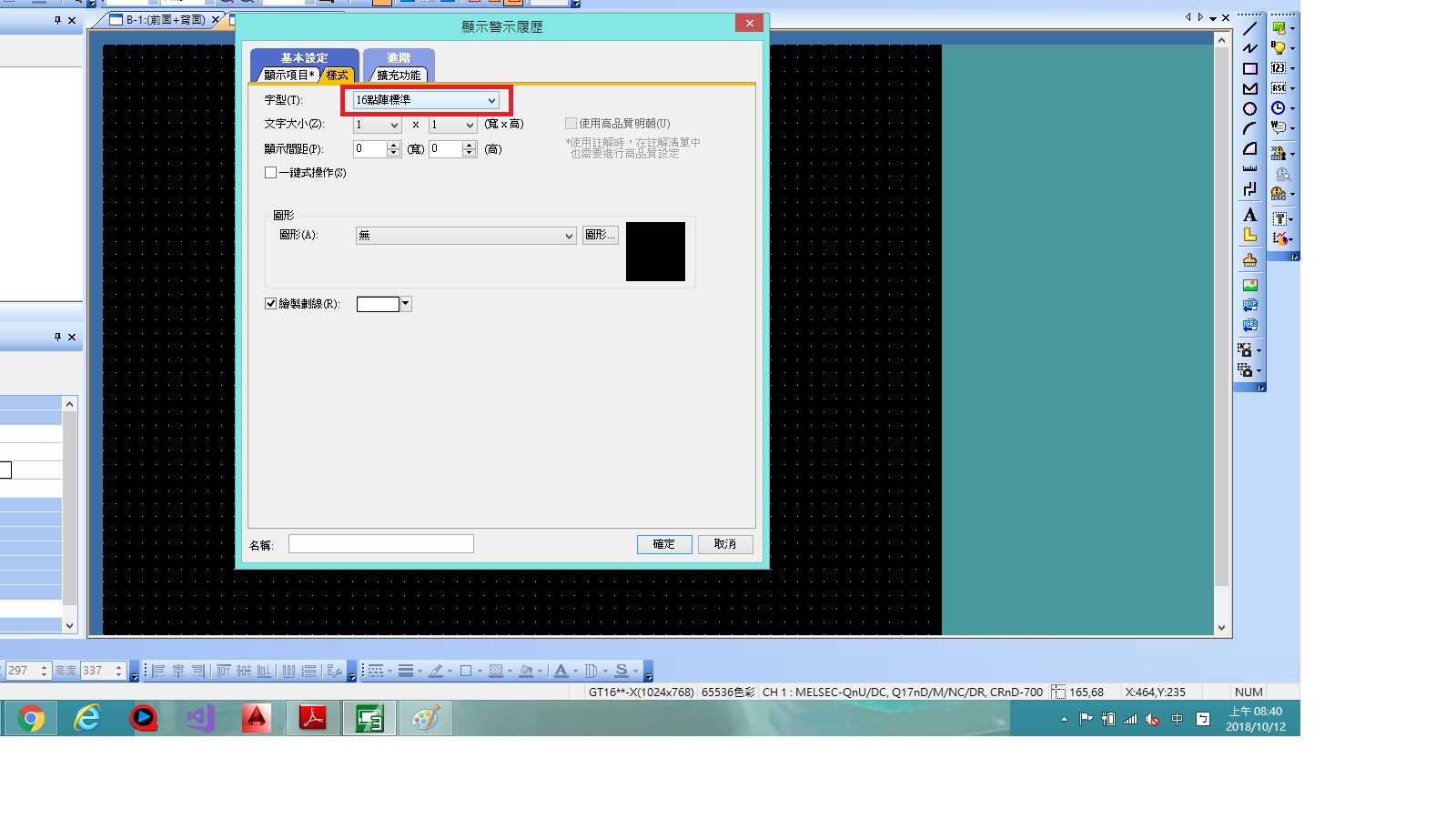

3.如果都不便,字體想變大,在文字大小及間距變更。
