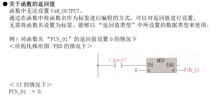

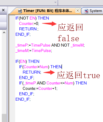

刚接触三菱ST,如题,ST函数如何返回值呢? 请指教,谢谢

无意中发现了
请教三菱ST函数如何返回值?
