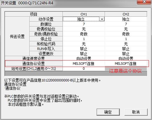

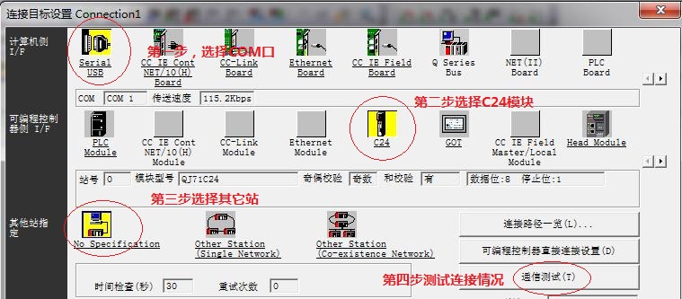

脑通过QJ71C24N-R4与Q06PLC通信怎么才能成功,
有没有相关的资料,我看了串行通信基础篇和应用篇,都没有找到相关的内容。
请帮帮忙,指点一下

自我解救
