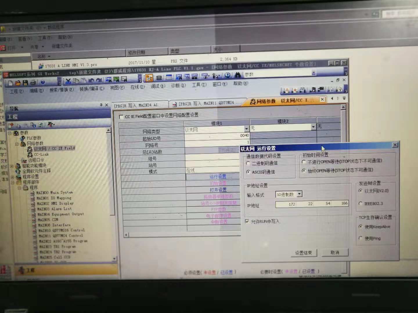

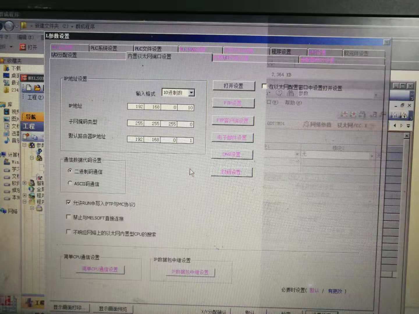

一台L系列PLC内置以太网模块,PLCIP192.168.0.10外置以太网模块IP172.22.54.166,已经通过外置以太网模块使PLC与MES系统连接,触摸屏IP172.22.54.244通过交换机也与MES是连接一起的,我这个触摸屏想通过外置以太网模块与L系列PLC连接如何设置。

外置以太网模块是QJE71-100

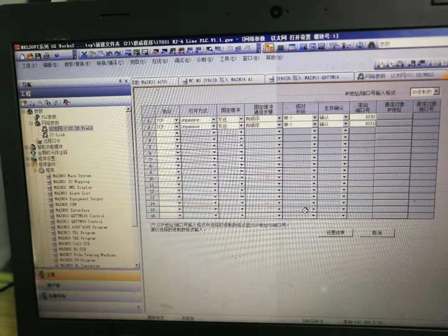

LJ71E71-100能否直接如图增加2号TCP协议与触摸屏通信

如图协议1TCP是与MES 的通信

这样行不行没用过LJ71E71-100

好像里面没有MC协议,外置以太网模块IP172.22.54.177,威纶触摸屏是172.22.54.167 L系列PLCIP是192.168.0.10,我能否在不修改IP地址情况下触摸屏通过以太网模块与PLC通信上

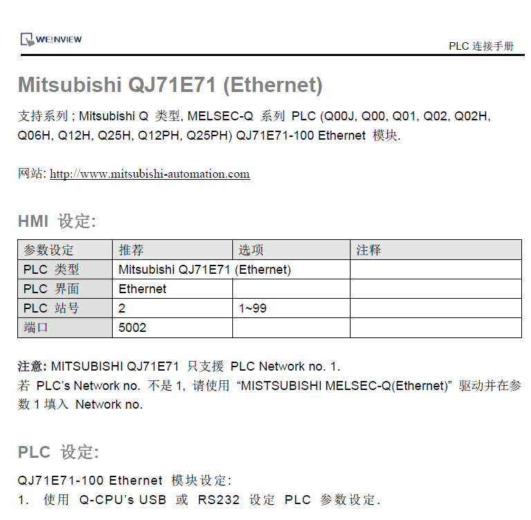

由于网段不一样,我威纶触摸屏能否通过以太网模块与L系列PLC通信

可以的,你就点威纶通编程软件那个PLC连接手册,跳转到官网,然后可以查这个型号模块的详细设置方法

为什么端口号必须是5002其它都通信不上
