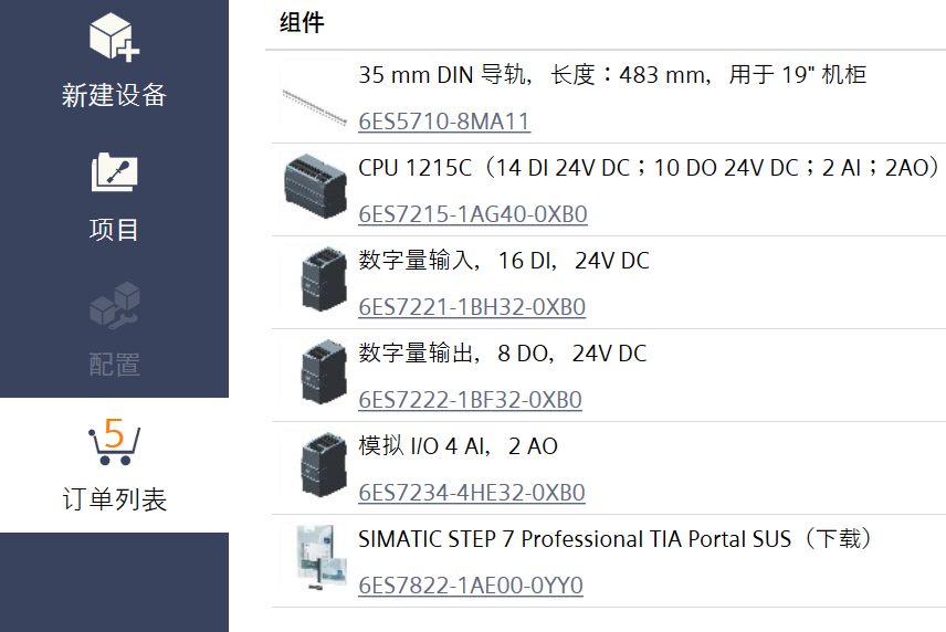

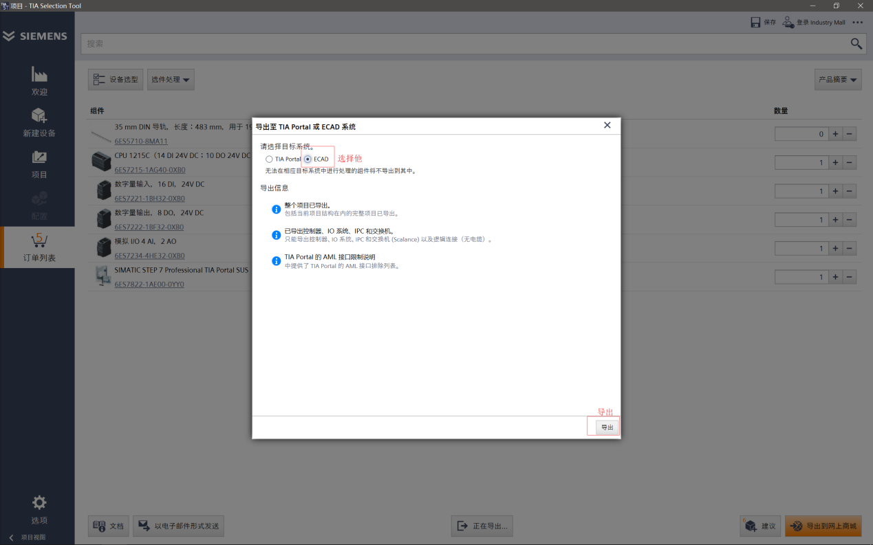

今天给大家讲解一下如何将选型以后的产品导入到博途的硬件组态中,这样做的优点就是,省去了硬件组态的工作。

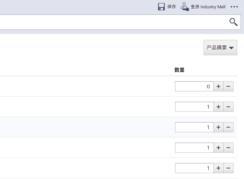

第一步:Selection Tool中进行设备清单的选型。上次的文章中有详细的讲解,这里不在进行具体的说明。

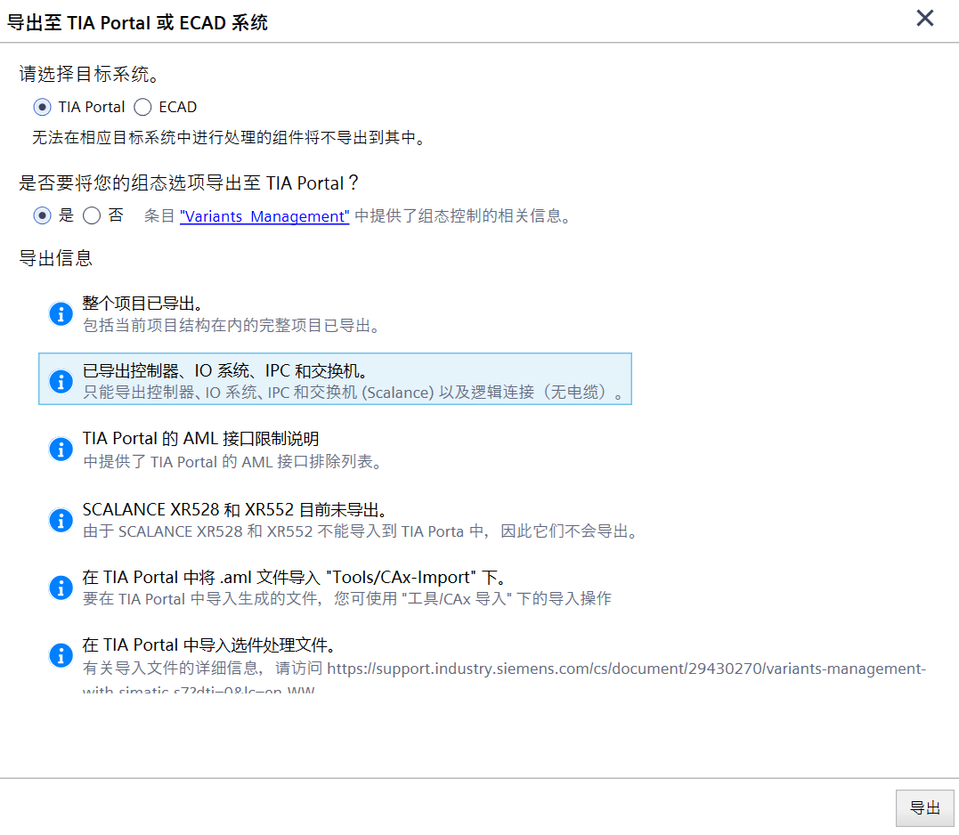

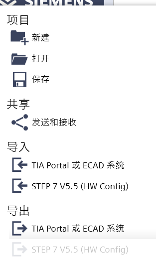

第二步:将TIA Selection Tool中的产品列表导出

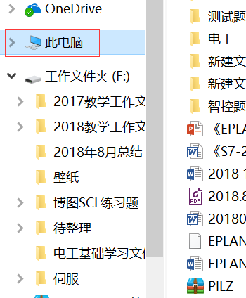

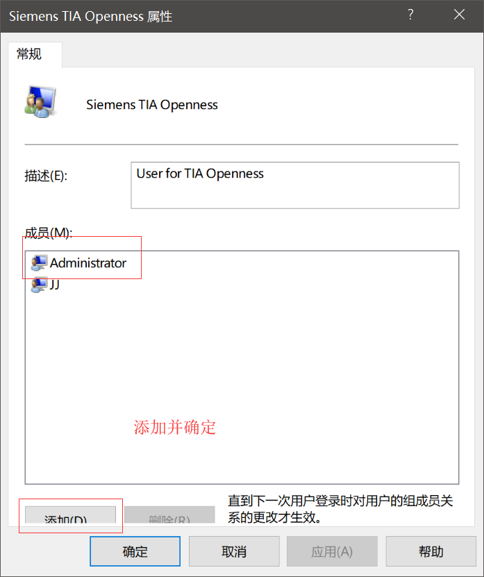

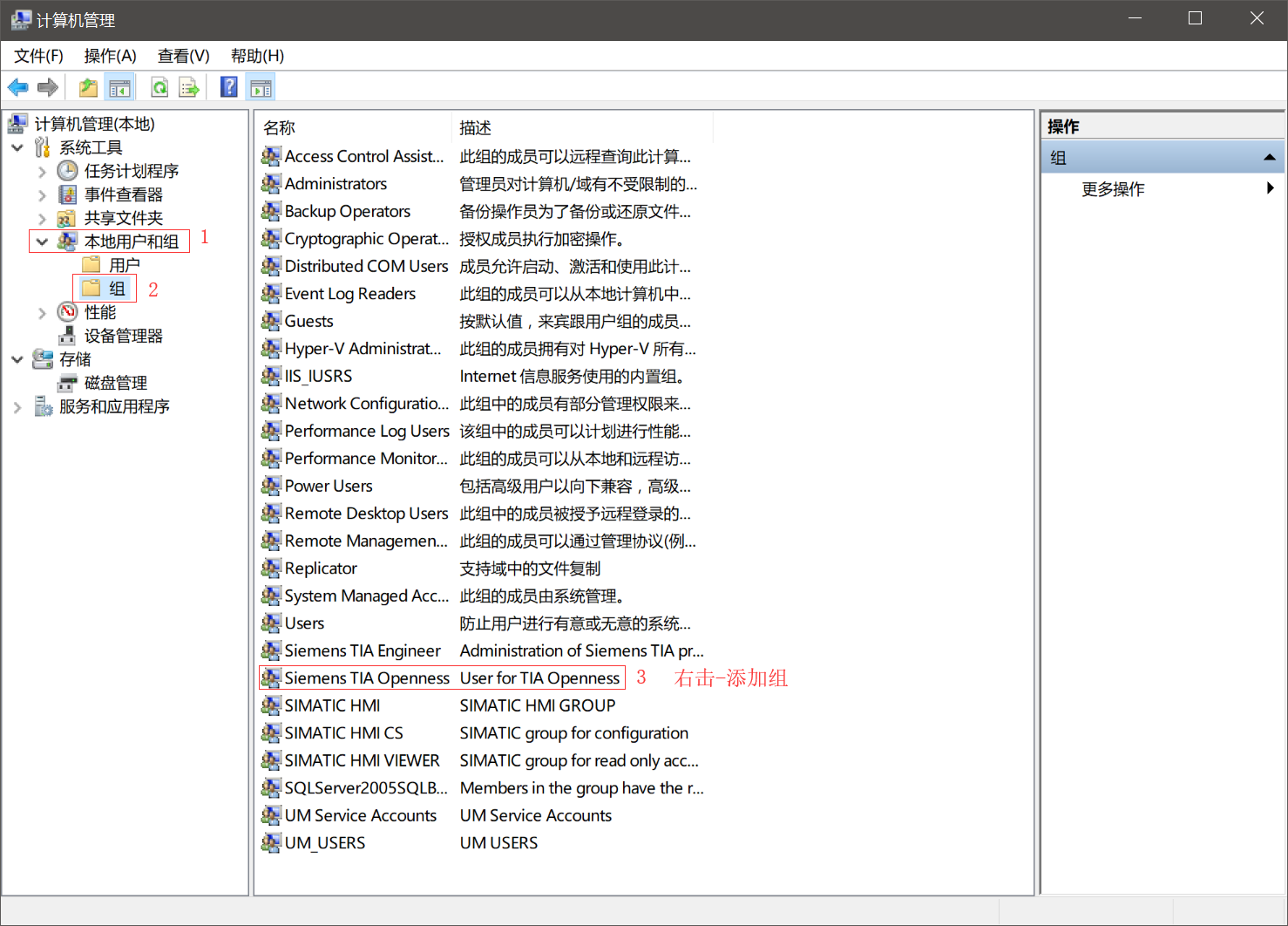

第三步:安装Siemens_TIA_Openness及用户组设置
Siemens_TIA_Openness软件大家可以在博途的软件安装文件夹中找到,一般安装软件时会一并安装。(Siemens_TIA_Openness需要与博图软件一致)。

然后重启电脑

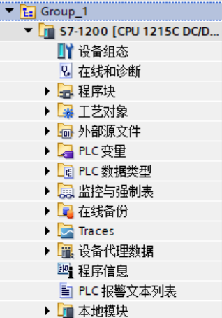

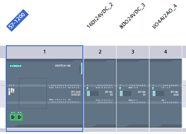

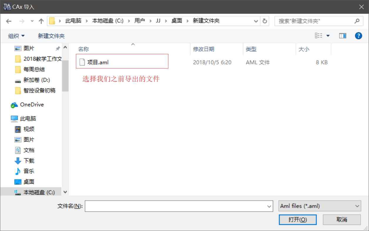

第五步:博途中导入CAX数据
打开博途软件,新建项目,打开项目视图(不用进行任何的硬件组态)
工具-导入CAX数据
智控教育plc
20 个
67 点
927 分
在线时间: 2(小时)
2018-09-12
2019-03-14
查看智控教育plc的
发表于: 2018-10-09 11:22
完成导入

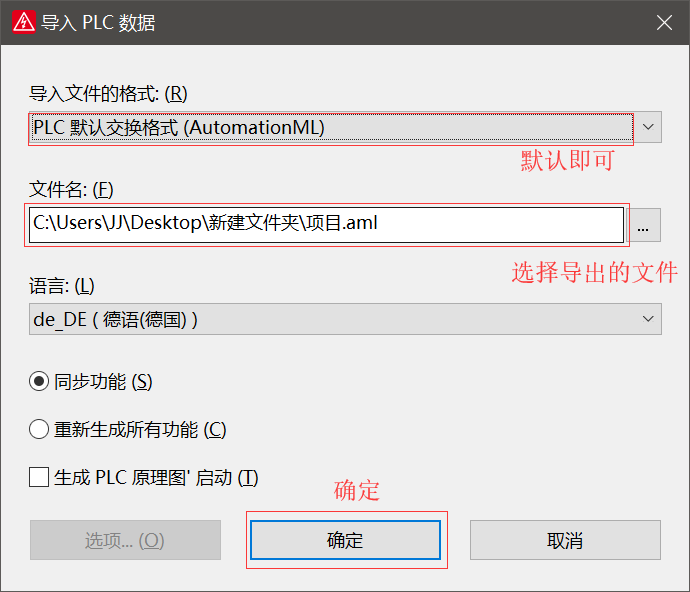

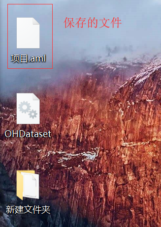

导入到EPLAN中的步骤如下:(注意EPLAN中需要有对应的部件库文件和宏)
第一步: 在TIA Selection Tool中选型,创建清单,步骤同上,不再赘述
第二步:导出*.aml文件
第三步:导入到EPLAN中
建立EPLAN项目后进行以下步骤:

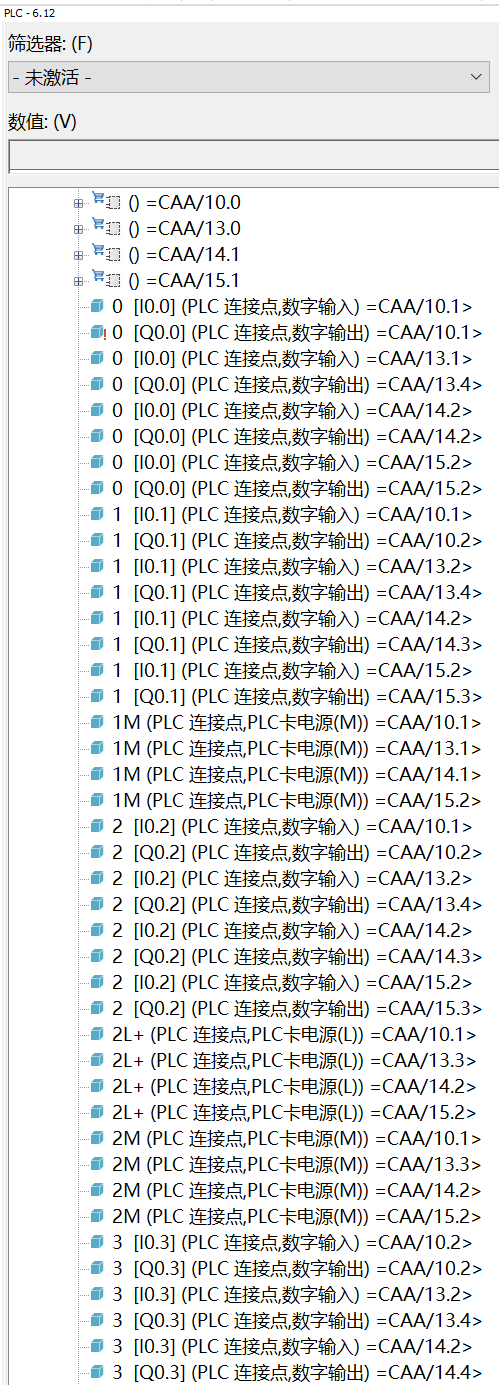

项目数据-PLC-导入数据
智控教育plc
20 个
67 点
927 分
在线时间: 2(小时)
2018-09-12
2019-03-14
查看智控教育plc的
发表于: 2018-10-09 11:24
按下确定后即可。
项目数据-PLC-导航器,可以看到我们的导入进来的地址,这样我们就不需要再建立地址了,直接使用,非常的方便。
