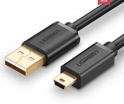

fx3s 可以同时连接电脑和触摸屏吗

可以,USB口连电脑,通讯口连触摸屏。

引用第6楼tingfenghu于2018-10-22 17:46发表的  :
可以,USB口连电脑,通讯口连触摸屏。
  谢谢,这条USB-Mini USB的线,有特殊要求吗,以前手机用的那种线可以吗?

引用第8楼weik_wang于2018-10-23 11:48发表的  :
可以的
線長不要太長-1.5米以下
對線的品質要求不大
