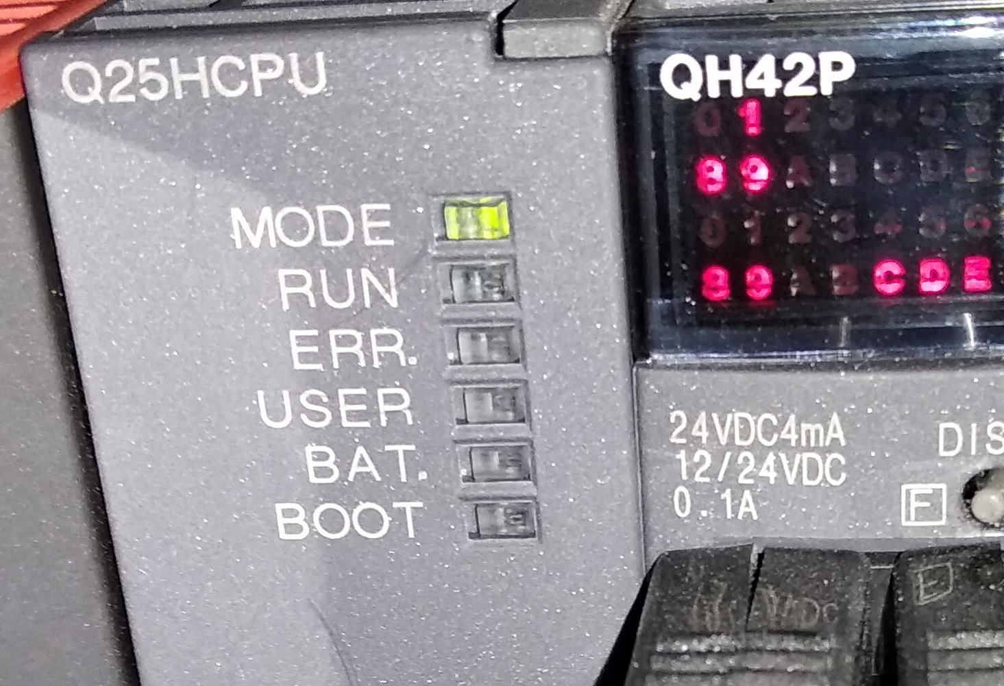

問題:
有一台十幾年的設備,最近這幾天都發生 PLC 運行中,跳STOP,
導致設備當機,停止動作。
(排除人為手動指撥STOP)
不知是否有人也遇到這種問題?
或是有可能是那些原因,造成PLC運轉中跳 STOP。

有可能程式強制內部特殊SP RELAY ON,造成強制停止,也有可能差不多快掛了

特殊SP RELAY?有可參考的編號可以查看嗎?

SM202 LED熄灯指令
SM203 STOP触点
SM204 PAUSE触点
SM205
SM206 PAUSE允许线圈
