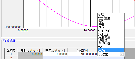

求大师!!!凸轮曲线里哪个设置对设备冲击更小,机械手惯性比较大,需要平缓加速及平缓减速,运动控制为三菱FX5-40SSC!谢谢!!!

双弦怎样?

机械还在加工中,月底试机

您可以使用内部自由曲线模式,这个功能可以满足加减速时避免过冲,希望可以帮到您。
