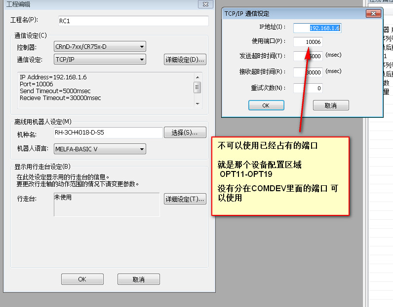

关于使用以太网连接 三菱ROBOT控制器
