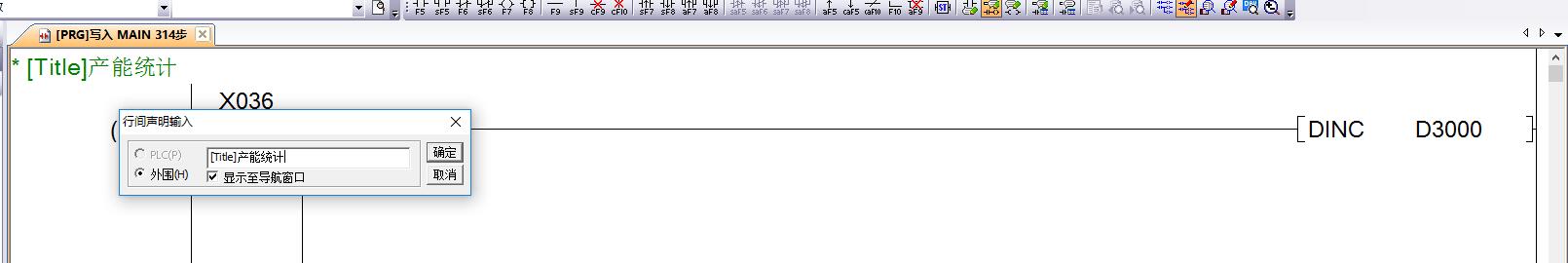

如图所示,主程序分段显示,不知道怎么弄出来的

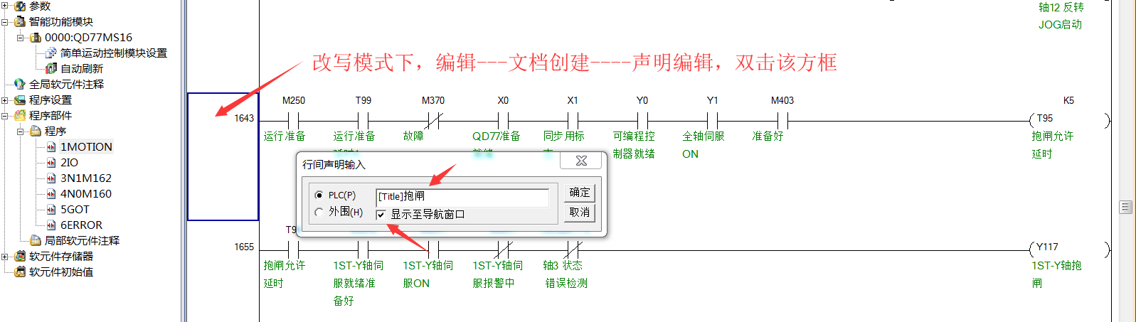

编辑-文档创建-声明编辑

    新建工程时勾选【使用标签】

    一定要勾选显示至导航窗口。

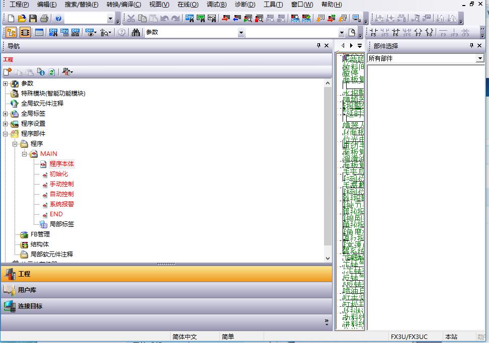

    已经编辑好的程序一样可以转换成分段显示,具体如下:
    打开“工程”选项
    选择“工程类更改型”
    “更改工程类型”,确定即可。

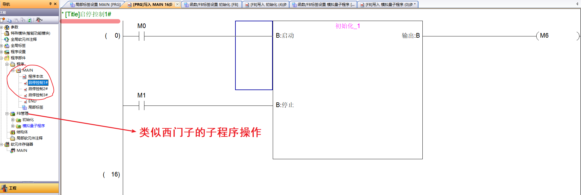

    [attachment=226309]
    大师,你这个起保停FB的框架是怎么建立起来的,也就是那个框是怎么做出来的
