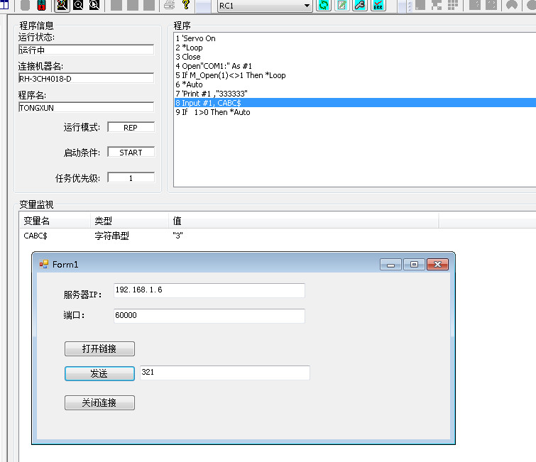

第一步:

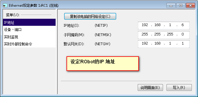

第二步:

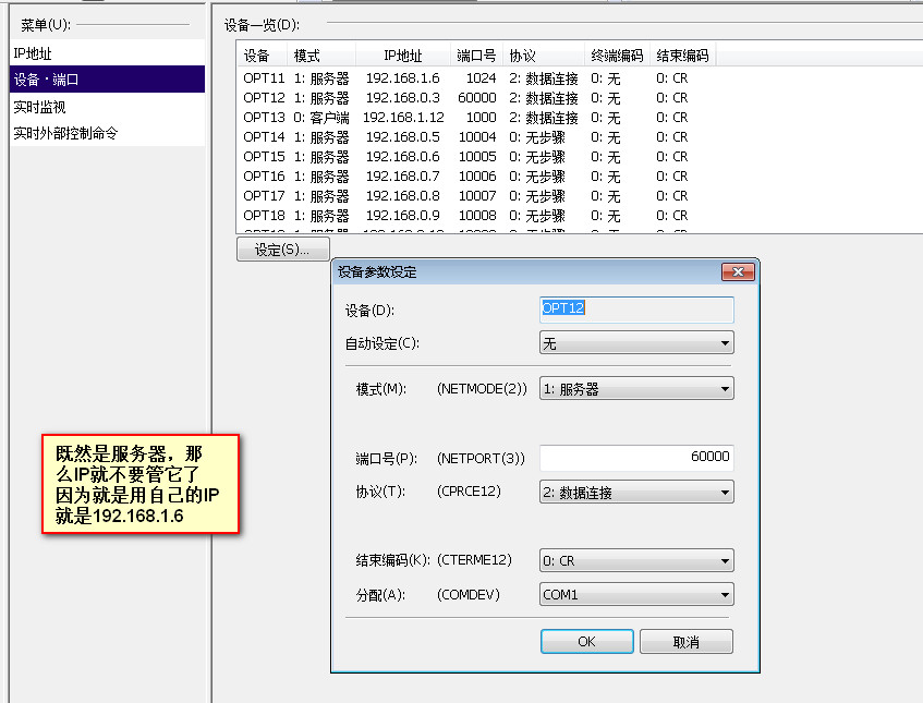

配置一个服务端
配置完成后,写入,
之后RObot会自动重启
第三步:
*Loop
Close
Open"COM1:" As #1
If M_Open(1)<>1 Then *Loop
'Print #1 ,"333333"
Input #1, CABC$

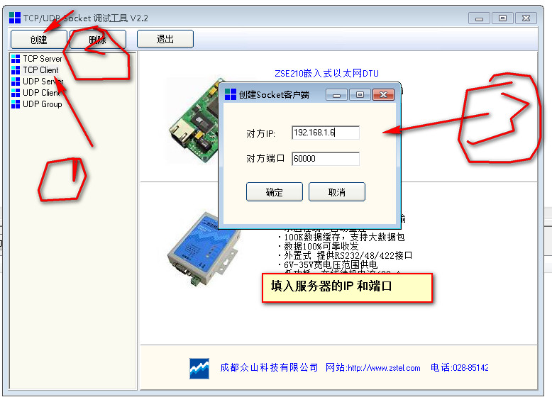

第四步:在客户端的电脑打开TCP/IP调试助手
新建一个客户端
第五步:
运行机器人上对应的程序
第六步:客户端开始连接服务器
第七步 测试数据交互

修改代码
服务器打开后 就不要持续打开了
