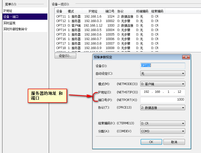

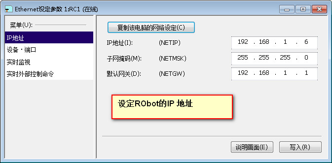

第一步:
第二步:
配置一个客户端
配置完成后,写入,
之后RObot会自动重启
第三步:
写代码
*Loop
Close
Open"COM3:" As #1
If M_Open(1)<>1 Then *Loop
Print #1 ,"333333"
Input #1, CABC$

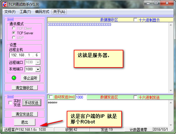

第四步:在服务器的电脑打开TCP/IP调试助手
新建一个服务器
第五步:打开服务器
第六步:运行机器人上对应的程序
